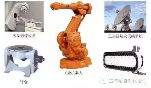

减速器在机械传动领域是连接动力源和执行机构之间的中间装置,通常它把电动机、内燃机等高速运转的动力通过输入轴上的小齿轮啮合输出轴上的大齿轮来达到减速的目的,并传递更大的转矩。目前成熟并标准化的减速器有:圆柱齿轮减速器、涡轮减速器、行星减速器、行星齿轮减速器、RV减速器、摆线针轮减速器和谐波减速器。80-90年代以来,在新兴产业如航空航天、机器人和医疗器械等发展的需求下,需要结构简单紧凑、传递功率大、噪声低、传动平稳的高性能精密减速器,其中RV减速器和谐波减速器是精密减速器中重要的两种减速器。
图1:精密减速器应用领域

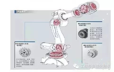

图2:六轴工业机器人中精密减速器位置分布

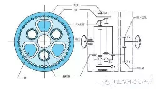

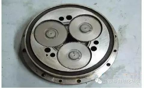

RV(Rot-Vector)减速器
RV减速器是在摆线针轮传动基础上发展起来的,具有二级减速和中心圆盘支承结构。自1986年投入市场以来,因其传动比大、传动效率高、运动精度高、回差小、低振动、刚性大和高可靠性等优点是机器人的“御用”减速器。
图3:Nabotesco(帝人)RV系列减速器结构图
图4:Nabotesco(帝人)RV系列减速器结构图

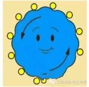

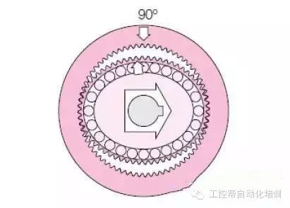

谐波减速器
谐波减速器由三部分组成:谐波发生器、柔性论和刚轮,其工作原理是由谐波发生器使柔轮产生可控的弹性变形,靠柔轮与刚轮啮合来传递动力,并达到减速的目的;按照波发生器的不同有凸轮式、滚轮式和偏心盘式。谐波减速器传动比大、外形轮廓小、零件数目少且传动效率高。单机传动比可达到50-4000,而传动效率高达92%-96%。
图5:HarmonicaDrive产品结构示意

图8:谐波传动啮合示意图

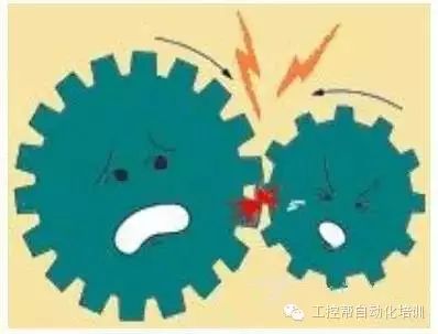

图9:普通齿轮传动啮合示意图

工业机器人的动力源一般为交流伺服电机,因为由脉冲信号驱动,其伺服电机本身就可以实现调速,为什么工业机器人还需要减速器呢?工业机器人通常执行重复的动作,以完成相同的工序;为保证工业机器人在生产中能够可靠地完成工序任务,并确保工艺质量,对工业机器人的定位精度和重复定位精度要求很高。因此,提高和确保工业机器人的精度就需要采用RV减速器或谐波减速器。精密减速器在工业机器人中的另一作用是传递更大的扭矩。当负载较大时,一味提高伺服电机的功率是很不划算的,可以在适宜的速度范围内通过减速器来提高输出扭矩。此外,伺服电机在低频运转下容易发热和出现低频振动,对于长时间和周期性工作的工业机器人这都不利于确保其精确、可靠地运行。
精密减速器的存在使伺服电机在一个合适的速度下运转,并精确地将转速降到工业机器人各部位需要的速度,提高机械体刚性的同时输出更大的力矩。与通用减速器相比,机器人关节减速器要求具有传动链短、体积小、功率大、质量轻和易于控制等特点。大量应用在关节型机器人上的减速器主要有两类:RV减速器和谐波减速器。
相比于谐波减速器,RV减速器具有更高的刚度和回转精度。因此在关节型机器人中,一般将RV减速器放置在机座、大臂、肩部等重负载的位置;而将谐波减速器放置在小臂、腕部或手部;行星减速器一般用在直角坐标机器人上。
