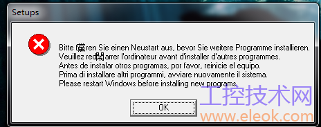

安装pcs7时,这是什么原因?
(标题不符合要求,暂时被编辑吸引一下大家都看看,都注意看一下发帖规矩)
安装pcs7时
安装pcs7时

张毅轩 发表于 2015-5-28 13:43:09 | 显示全部楼层
西门子就是这么任性   安装前必须重启   关闭杀毒和安全软件    安装文件所在文件夹必须不能用中文命名   文件夹深度不能超过两个层级。  楼主回去折腾吧
九九一十八 发表于 2015-6-9 08:19:48 | 显示全部楼层
重新装系统,安装版的 msdn下载,系统安装之后关闭防火墙,安装iis等等,啥软件都别装,开始装pcs7
fengon 发表于 2015-6-9 15:04:26 | 显示全部楼层
我教你解决!请送点积分。
在“运行”处输入regedit,打开注册表,找到HEEY_LOCAL_MACHINE\SYSTEM\CURRENTCONTROLSET\CONTROL\SESSION MANAGE\下的PendingFileRemameOpeaations键,查看该键,将该键所指向的目录文件删除.
实在不行直接删除改建。
