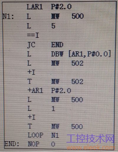

请问各位老师,我想利用地址寄存器实现DB1.DBW2+DB1.DBW4+......+DB1.DBW10,但是第一个元素DB1.DBW2总是被加两次,然后导致DB1.DBW10无法加到MW502中,是我程序编写的有问题还是PLCSim有问题?
