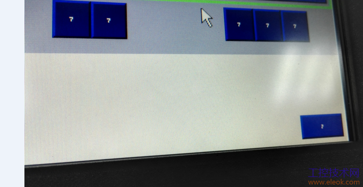

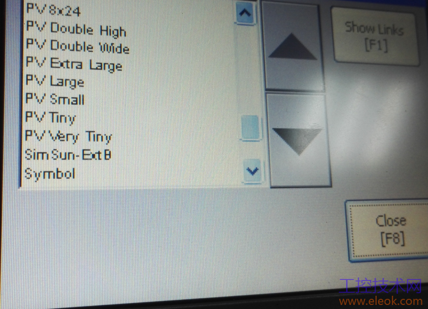

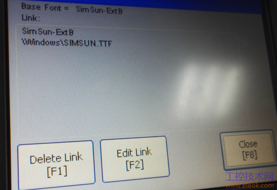

   AB 触摸屏 PLUS 600,需要使用宋体字,把说明书都快翻烂了,反复拷贝字体设置,就是不行了,搞两天了,真的快吐了,上图请大家帮忙看看是钻哪个牛角尖了

这个需要软件远程下载的方式下载进入到终端才能用,从终端设置不行,我以前也碰到过,设置好了不管用,用软件下载后好了       字体simsun.ttf  把这个文件下载进终端重新启动就好了
mes_yueyue 发表于 2017-1-12 08:05:51 | 显示全部楼层
AB触摸屏通过上传再编辑,就会出现这样的问题,需要你找到原来在文档-RSView Enterprise-ME-HMI projects对应的文档,导入就去,再进行编辑就可以了!
28172103 发表于 2017-3-28 00:26:44 | 显示全部楼层
前些天做项目也是遇到了这个问题,零散鼓弄了半个月,期间联系过当地分销商说是触摸屏版本不对,后来去AB展会咨询了下说是没问题,最后用AB的电话支持搞定,这个SIMSUN不是WINDOWS里面的,需要从网上下载个SIMSUN_2,将字体用U盘拷贝到触屏里然后做字体链接然后OK。小细节不是内部人士谁知道啊、、、
