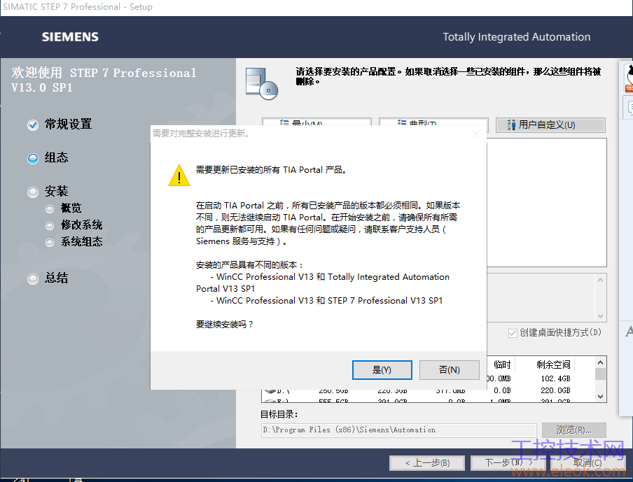

博途 SP1 for V13.0升级这个提示是怎么回事呢?
iproffice 发表于 2016-3-27 08:00:21 | 显示全部楼层 |阅读模式
Automation Software Updater自动检测下载的升级包。
 楼主| iproffice 发表于 2016-3-27 08:07:24 | 显示全部楼层
先安装SIMATIC_S7_PLCSIM SP1 for V13.0,没这个提示
chhuang 发表于 2016-3-27 09:53:46 | 显示全部楼层
最好是安裝同樣版本的TIA PORTAL ,你下載的是 TIA V13 SP1 UPDX 是只帶更新的版本,目前看起來你要先安裝WINCC V13 SP1 後再安裝這樣UPDATE 的檔案,這樣版本才會相同,TIA Portal 下最常安裝的二套軟体是step7 & Wincc

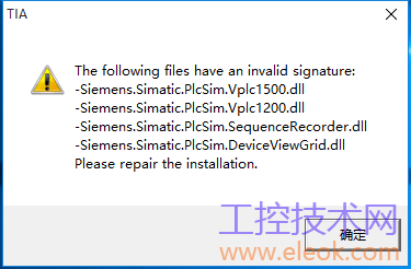

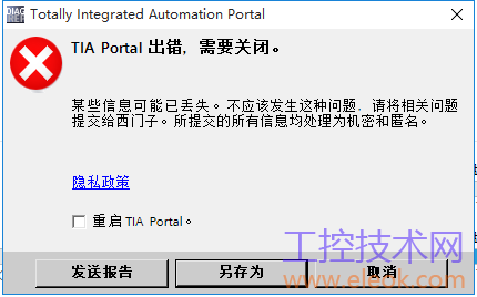

 楼主| iproffice 发表于 2016-3-27 11:35:20 | 显示全部楼层
最好是安裝同樣版本的TIA PORTAL ,你下載的是 TIA V13 SP1 UPDX 是只帶更新的版本,目前看起來你要先安裝WIN ...
S7-PLCSIM V13运行出错
