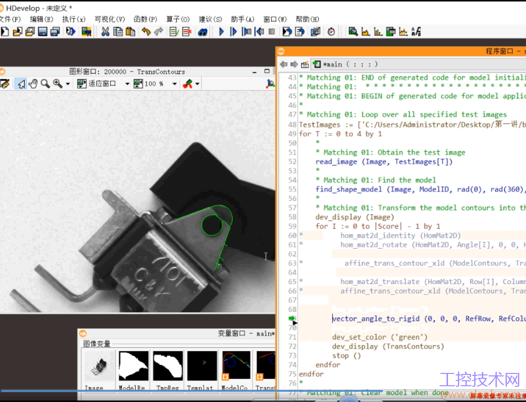

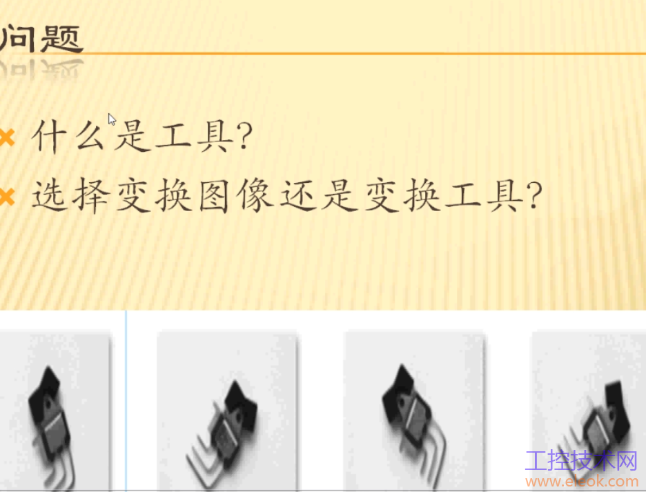

第一讲:工具和图像该如何对准
视频介绍了在halcon中定位的两种方法,其中一种方法是根据图像把工具变换到指定位置,另一种是根据工具把图像变换到指定的位置。
这是halcon常用的两个套路。欢迎加群一起学习交流:193028098
