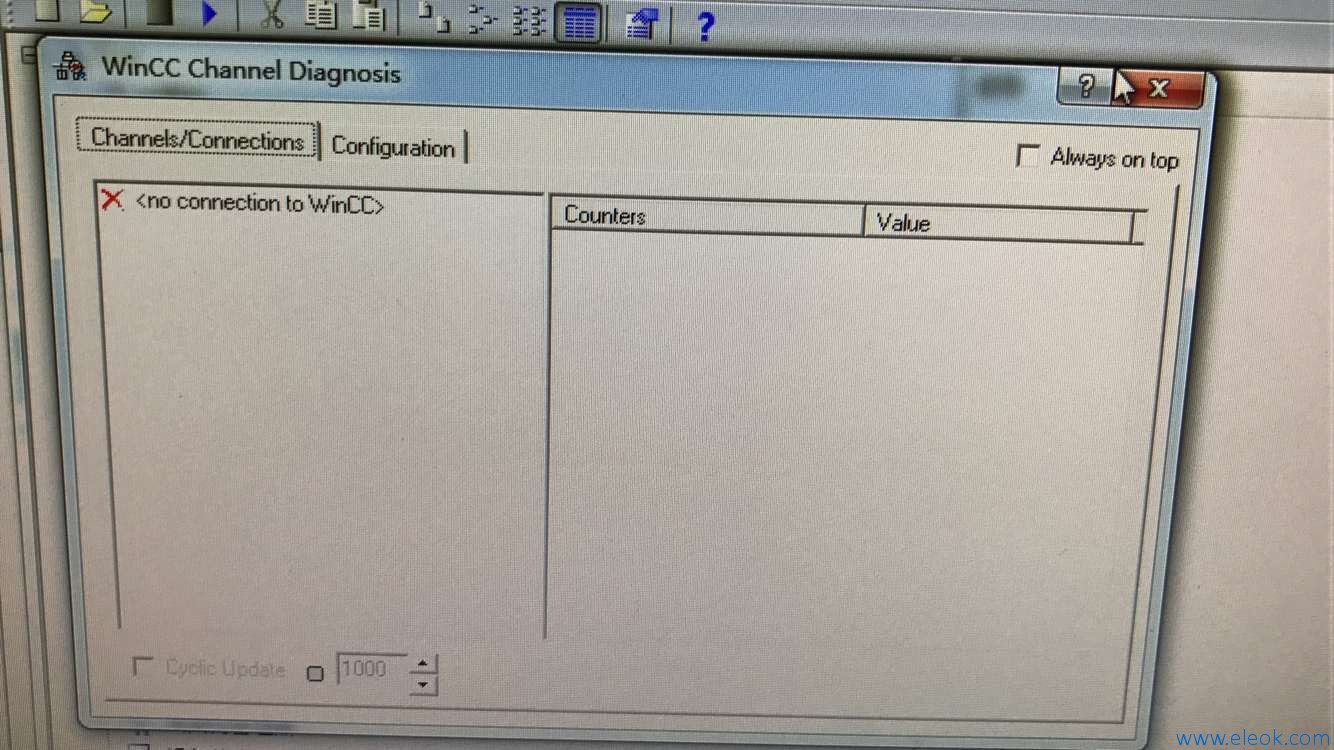

按照网上的教程做了好多遍  wincc channel diagnosis一直显示没有信号连接  求大神帮助
 楼主| 大头啊 发表于 2017-4-6 15:42:14 | 显示全部楼层
使用的是S7300    MPI通讯

1.DP线拨码开关打到ON位置,2.改变一下波特率试试看。3,CP5611换一个PCI插槽试试,也许CP5611和你电脑主板的PCI插槽带宽不匹配。5.干扰太严重。
