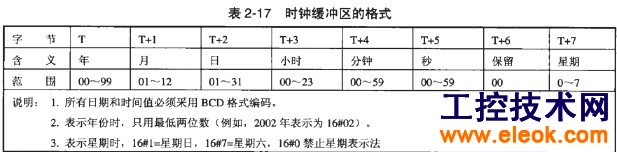

S7-200 中,CPU221和CPU222安装有时钟卡,CPU244和CPU226有内置时钟。内置时钟的时钟指令设有8个字节的时钟缓冲区,其格式如表2-17所示。
20130731084757_64524.jpg 时钟指令主要有读取实时时钟指令和设定实时时钟指令,时钟指令的梯形图和语句表如图2-74所示。
