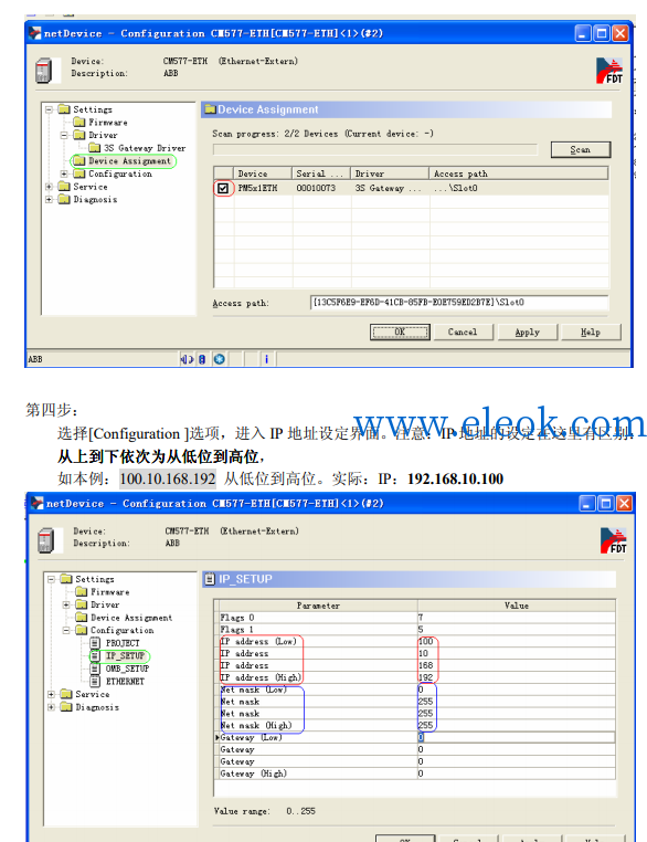

使用PS501软件和AC500系统编辑一个小程序
下面我们举一个例子来说明如何创建一个工程:
一个CPU单元(PM581-ETH)和一个CPU地板(TB511-ETH,带一个扩展通讯槽)·一个数字量lO模块DC532(16点数字量输入,16点数字量输入/输出可设置。)一个 24v DC电源。
一个安装了PS501 软件的可以用来编写程序的计算机。
一根电缆(TK501 5m),用来连接CPU和计算机的串口编程电缆。
任务:在这个例子里,我们是用FBD(功能块)方式编写程序。
以一个数字量输入信号触发一个数字量输出信号。
