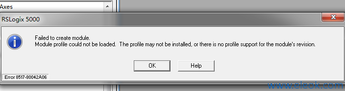

原本是controlnet组态的冗余网络,通过controlnet与上位机连接,这次要把上位机的连接换成enternet,原程序上载下来后,增加以太网模块后准备下载进PLC,显示有错误。错误如下

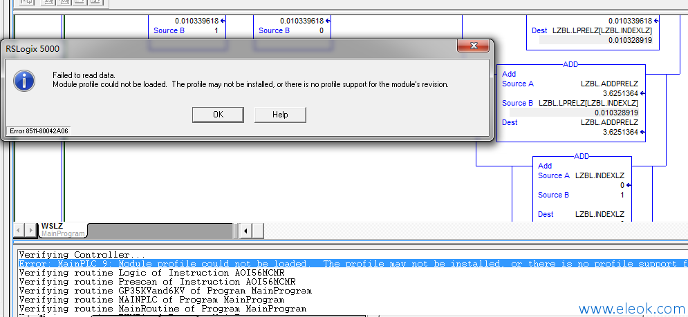

我是通过Devicenet模块连接进PLC的,跟这个有无影响?出现问题后我重新上载原程序,显示0错误,脱机后检查还是有这种错误,大神们,这是什么原因?
 楼主| 517643844 发表于 2017-11-22 13:01:45 | 显示全部楼层
查到原因了,是OF4模块的问题,电脑应该是缺少OF4模块的配置,具体还在研究中
 楼主| 517643844 发表于 2017-11-22 15:02:24 | 显示全部楼层
研究许久依旧无果,可以确定是电脑上OF4模块的问题,包涵OF4模块的程序都出问题,且新建程序OF4模块无法添加。EDS也加过了,依旧不行,可有大神遇到过这种情况?
