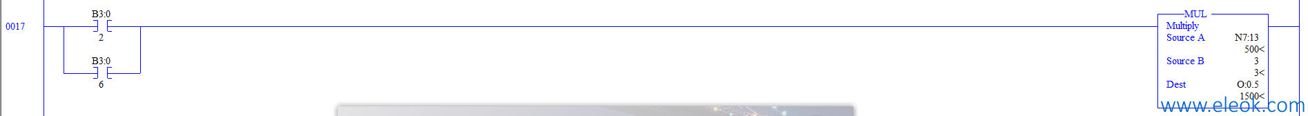

如附图,美国进口的设备,用的MicroLogix 1400系列PLC,读出的源程序中有这一段,没太理解,请大神解答!源A、源B的操作数都是字元件,为何目标值为bit元件?
MUL指令目标区怎会是位地址?
MUL指令目标区怎会是位地址?
bobw99 发表于 2018-1-14 10:23:57 | 显示全部楼层
o:0.5 在1400中可以作为字地址。所以可以存整数。用N 更好。发个程序好分析。
jellal 发表于 2018-10-10 08:23:00 | 显示全部楼层
