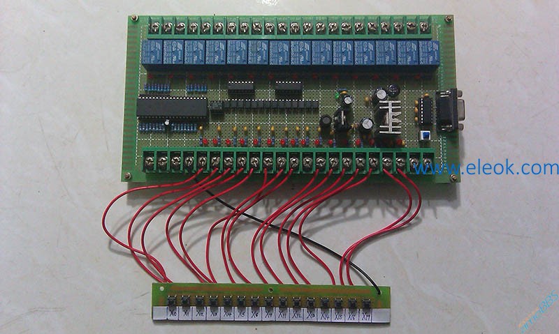

秀一下自制的“仿三菱FX1S—30MR PLC”
山海致远 发表于 2018-4-17 14:05:41 | 显示全部楼层 |阅读模式

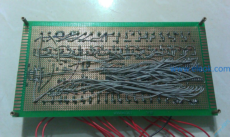

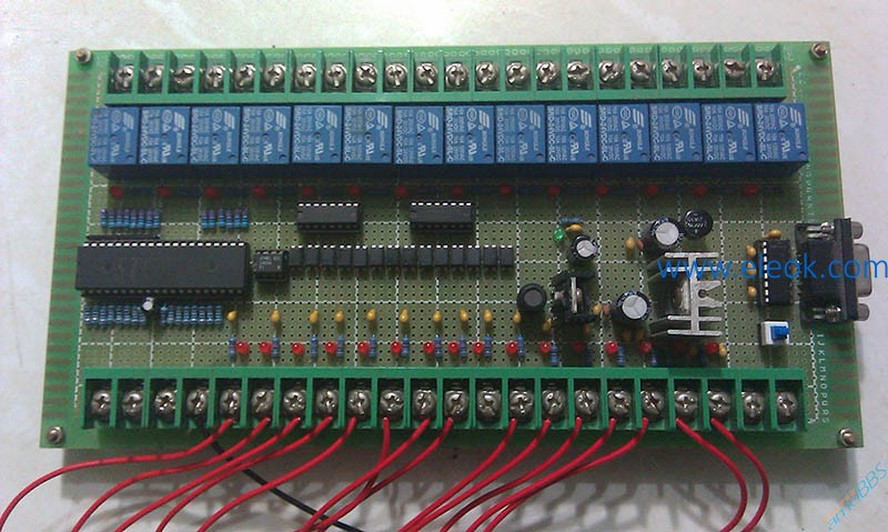

这个“仿三菱FX1S—30MR  PLC”,是用STC89C516RD+单片机为主控芯片的。它和真的30MR的PLC一样,14个输出,16个输入。其中,它的输入继电器是用光耦(光耦焊在了下面,而且是贴片的哦)做输入,然后光偶的输出再连接单片机的端口。输出继电器,用的就是24V的继电器。为提高本PLC的抗干扰能力,输入,输出均采用了光耦,它的电源用的是开关型直流稳压电源,确保PLC在电网不稳定的环境下能正常工作。程序就通过RS232串口下载到单片机里就行了。它还可以对外输出5V  1A的直流电和24V  1.5A的直流电,供外围小功率用电器或传感器之类的提供电力。呵呵,还有很多东西就不多说了。上图,让大家看看吧。
