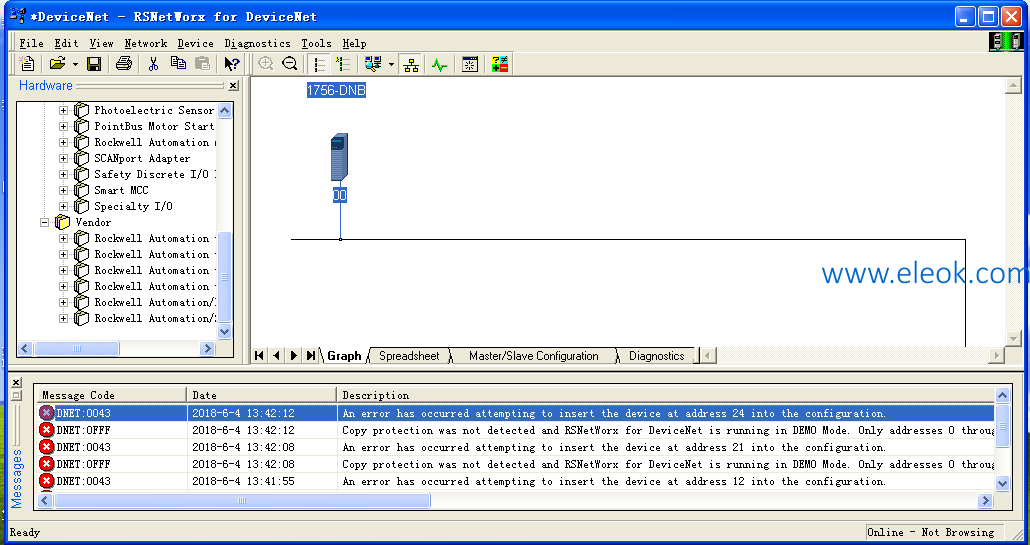

parrotjie 发表于 2018-6-4 16:30:17 | 显示全部楼层 |阅读模式
RSNetwork for devicenet不能扫描出设备网的设备?求教?
设备网中主要有两个变频器。

camel1991 发表于 2019-1-14 13:33:51 | 显示全部楼层
你使用的netwoxrx for devicenet是demo版,未授权。软件只允许你扫描节点00~06。而你的网络节点配置应是07以后的,所以刷不出来其他节点。找个授权激活就一切OK了
camel1991 发表于 2019-1-14 13:39:27 | 显示全部楼层
和EDS文件有无没有关系,是你的 RSNetwork for devicenet软件没有授权,在DEMO版下只能扫描node 00~06,后面的节点就无法扫描到了,而你的网络中的节点应该都是配置在node7以后的,所以造成你看不到扫描的完整信息。授权激活改软件就OK了。
