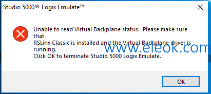

我已经安装了Studio 5000 V30 Emulate, 但是安装后不能运行。请看下面的错误提示:
您知道原因吗?

提示不能读取虚拟背板装,可能原因是对应的rslinx classic和虚拟背板的驱动是否运行。这种情况,你电脑软件没装好或者冲突。建议用纯净的操作系统安装Studio 5000 v30(运行的机器上必须装)和Emulate v30,一定要注意安装过程中先暂停杀毒软件或装好后再装杀毒软件。
