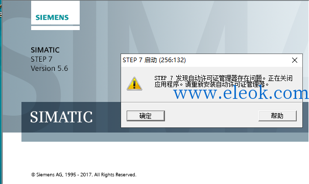

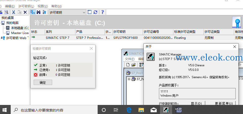

lh1982_001 发表于 2020-5-15 00:49:43 | 显示全部楼层
我系统是WIN10 专业版 授权不好用
 楼主| 山海致远 发表于 2020-5-15 01:33:23 | 显示全部楼层
我系统是WIN10 专业版 授权不好用
我也是win10 专业版,没问题的,你检查一下是不是之前电脑里装了多余的不需要的授权造成的冲突,需要啥就安装啥,不要搞一堆。
lh1982_001 发表于 2020-5-15 08:02:29 | 显示全部楼层
我也是win10 专业版,没问题的,你检查一下是不是之前电脑里装了多余的不需要的授权造成的冲突,需要啥就 ...
提示授权管理器有问题,看帮助是无授权 。不知道是啥原因。管理器单独从新安装了,是不是我安装软件的时候没有写公司和用户名呢
 楼主| 山海致远 发表于 2020-5-15 10:12:54 | 显示全部楼层
提示授权管理器有问题,看帮助是无授权 。不知道是啥原因。管理器单独从新安装了,是不是我安装软件的时 ...
重新安装授权管理器之前先从控制面板卸载之前的。
一般授权管理器出问题2个原因:
1。安装过程中windows防火墙会提示是否允许连接网络,一定要选择允许,如果不小心不允许,就到windows防火墙里解除对此程序限制。
2.可能电脑里其他软件跟他冲突,如果有能力排查找出来ok,如果排查不出来只能重装系统(要用官方原版,千万别装ghost版本),西门子软件兼容性就是这么豪横
