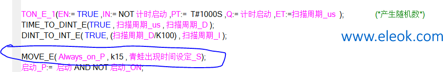

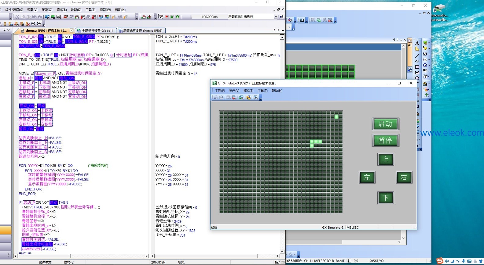

昨天没事写了一个贪吃蛇,看看吧!
注: 青蛙跳的快可以把   青蛙出现时间设定_S   改长一些就好了,初始默认为15秒

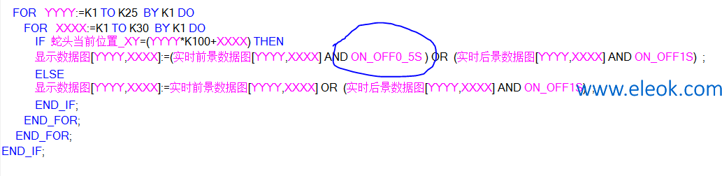

        把 ON_OFF0_5S 改为  Always_on  蛇头就不会闪了,不然电脑的扫描周期和程序会有误差,会产生需提前动的感觉!
