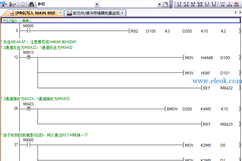

帮客户测试时做的简单样例,案例比较典型,可供新手参考
硬件配置 FX3GA主机+ FX3G-CNV-ADP + FX3U-485ADP-MB + FX3U-232ADP-MB
使用RS2指令,用CH2的FX3U-232ADP-MB 与仪表通讯,不同于常见的ASCII,这个是直接发送16进制数据
plc程序: FX3G-RS2-16位.zip (173.73 KB, 售价: 3 E币)
HPS2526精密方阻测试仪系列通讯协议Rev1.4.pdf (198.97 KB)
