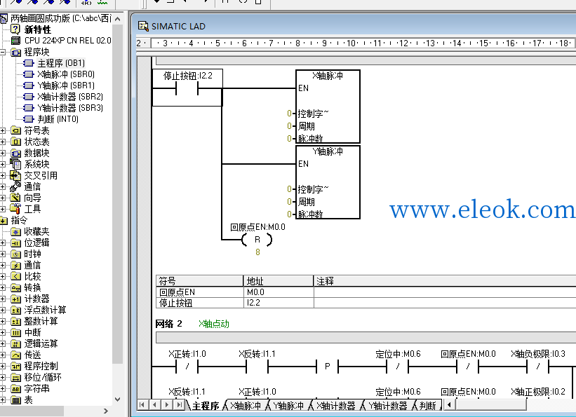

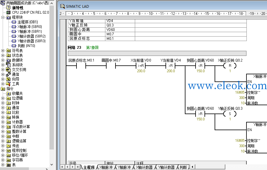

[运动控制] 西门子s7-200 PLC控制松下伺服两轴画圆带注释和cad接线图
问题多多 发表于 2018-10-8 16:21:52 | 显示全部楼层 |阅读模式
厂商: 西门子
已验证,程序带注释,初学者可以参考下
伺服两轴画圆.zip (1.64 MB, 售价: 10 E币)

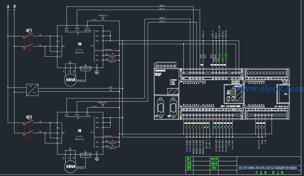

西门子S7-200PLC CPU224XPsi与松下A5II驱动器XY工作台接线图cad格式在附件里,下面是预览图
plc程序部分预览
