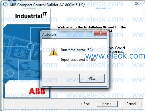

ABB Compact Control Builder AC 800M 5.1.0在安装时提示Run-time error '62' :Input past end of file。如下图所示 ac800——6.jpg
这个的原因主要是这个软件推出的年代较早安装程序对中文操作系统有些小感冒,幸运的是仅仅是这个安装程序有这点小问题,整体程序的兼容性还是可以的,至少在windows 7 sp1 64bit操作系统上正常。切记安装文件不要放在有中文的路径里

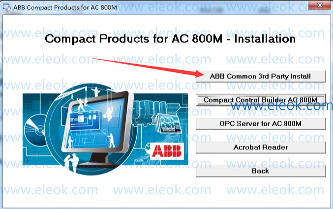

在64位中文操作系统安装方法如下,先运行总安装程序,选择安装第一个项目如下图所示

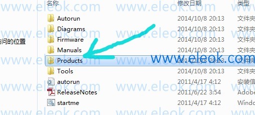

到安装程序文件目录下找到 “Products”这个目录,进入这个目录如下图所示:

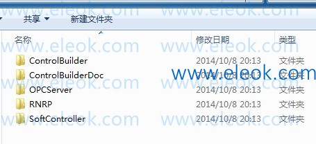

进入这个目录如下图所示,会看到5个文件夹,分别进入这5个文件夹里运行安装"setup.exe"就可以把Compact Control Builder AC 800M 5.1这套ABB PLC编程组件安装到电脑里了。

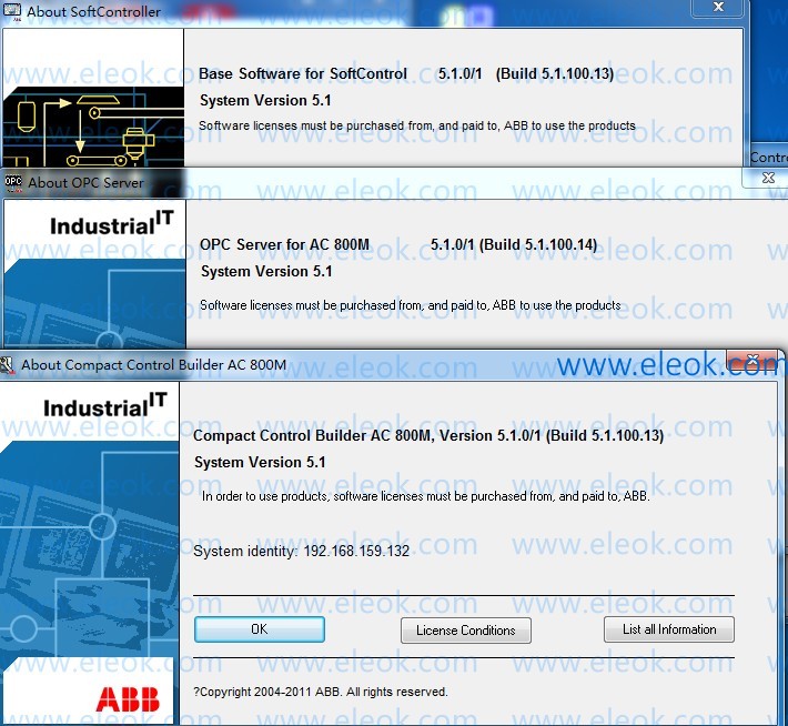

这个套软件主要由AC 800M编程软件、OPC Server for AC 800M、SoftControl组成的。
