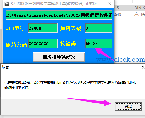

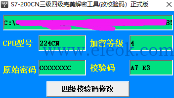

主要为赚一点积分,想下载一个INTOUCH2014R2的软件,所以把最近学到的这招分享给大家。拆机用拆焊台吹下西门子S200CN系列PLC的AT24C**的EEPROM这个就不说了。然后用某宝上20元左右采购的通用编程器(如:XTW100PRO  支持24系列)读出EEPROM的BIN文件,然后用本附件的软件进行解码。很快就成功了。
我已经亲测。感谢程序原作者,我这里借用您的软件分享,赚几个积分,谢谢!附件包含解密软件及一个包含4级密码的BIN文件,供大家学习。XTW100PRO的读写软件网上随便找,免费的。一些安全杀毒软件会把本程序误认为病毒,敬请放心不是病毒,运行前请先暂时关闭退出杀毒软件,避免无法正常使用本程序。
注意:仅供个人在家学习实验用途,禁止用于其他任何用途,必须知道进行硬件操作存在一定概率的损坏设备的可能性,前万不要直接用在工业设备上,仅供自己在家学习实验用途,否则后果自负。压缩包解压密码是666666
200CN四级解密软件 解压密码666666.rar (1.59 MB, 售价: 2 E币)

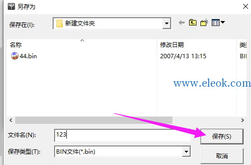

软件使用方法:把您获得的bin文件用鼠标拖拉到软件界面最上面的空白输入框即可打开分析您的bin文件

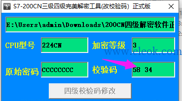

怎么不能改校验码?
ZHANG188 发表于 2022-10-22 23:11:15 | 显示全部楼层
xz739 发表于 2022-10-22 19:37
怎么不能改校验码?
效验码是程序根据bin文件自动计算出来的,生成新的bin文件后效验码自然就改了,注意原始的bin文件并没有改,是新生成的bin文件的效验码改了,把新生成的bin文件烧录到PLC程序存储芯片。

这个程序很多年前我用过好用,8楼的校验码说法错误,密码和校验码都是默认预设的,不是自动计算的。因为bin内容是经过处理的,固定的默认密码和校验码便于降低程序算法复杂性。根据这2个码作为生成新bin文件的因子,所以固定了能降低程序复杂性。
测试这种东西,不要在原始ic上写,从原始ic上先读出来,找个同型号ic进行写和替换操作,如果出现啥问题可以回滚。焊接时候注意静电 esd对pcba的影响。
