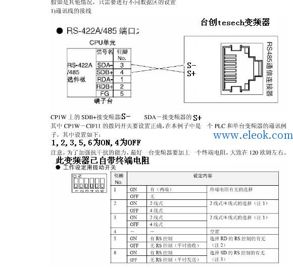

[工业通信] 欧姆龙CP1L(CP1W-CIF11)与台创tesech变频器MODBUS RTU通信程序和接...
问题多多 发表于 2018-10-30 23:03:15 | 显示全部楼层 |阅读模式
厂商: 欧姆龙
程序和接线图以及拨码开关的设置:
plc程序: 通信程序.zip (5.1 KB, 售价: 1 E币)
