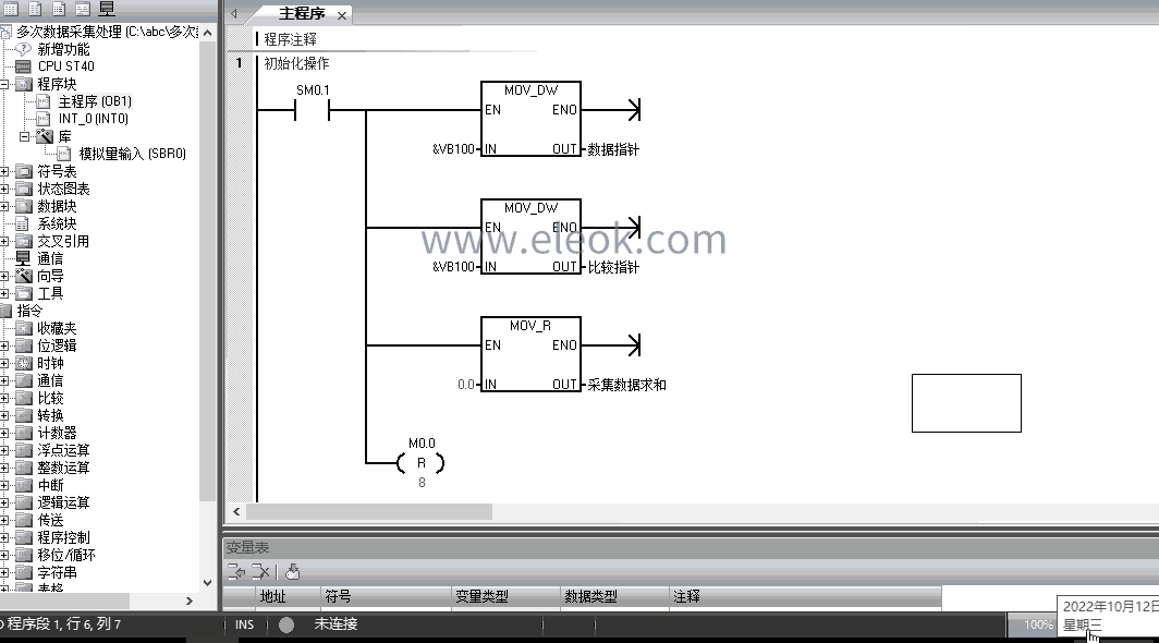

模拟量输入多次采样,采样次数可设置,采集频率可设置,每组采样数据中去掉最大值和最小值,然后求剩余数据的平均值作为最后输出。已经稳定用于多个实际项目。
附件里有2个文件:一个是用于s7-200另外一个用于s7-200 smart PLC的
