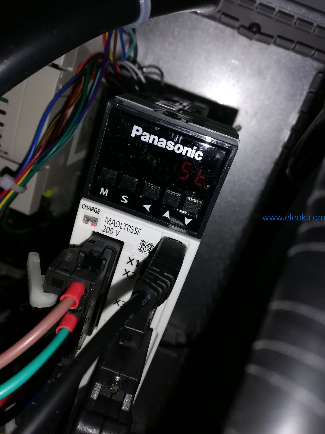

请问一下松下伺服驱动器显示这样是什么情况
GUANYU. 发表于 2019-1-1 00:06:41 | 显示全部楼层 |阅读模式
 楼主| GUANYU. 发表于 2019-1-1 00:08:35 | 显示全部楼层
用PLC发脉冲也没用,请问一下各位大佬   另外祝各位新年快乐
languifan 发表于 2019-5-29 08:06:31 | 显示全部楼层
伺服SON么接通,可以通过软件接通,也可以将SON的DI用线连起来
lxg990149 发表于 2019-6-1 12:44:53 | 显示全部楼层
你的伺服使能接通没有,接通后断电重启后应该正常
