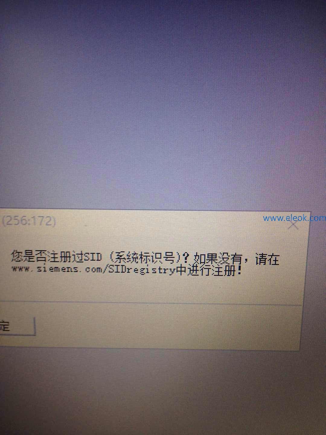

Step 7 V5.6 打开后出现这个窗口 “您是否注册过sid 系统标识号”
sinco99 发表于 2019-2-12 14:34:05 | 显示全部楼层 |阅读模式
虽然不影响使用,但是每次都跳出,很讨厌。大家有遇到过吗?怎么解决? 进去那个siemens的连接没有注册的选项信息。

如果在西门子 SIMATIC 管理器中打开无“系统 ID”的项目,“打开多项目”(Open Multiproject)对话框将弹出消息“您是否已经注册 SID(系统标识编号)?如果未注册,请登录www.siemens.com/SIDregistry 网站注册!”。此消息为用户提供了接收注册系统 ID的选项。

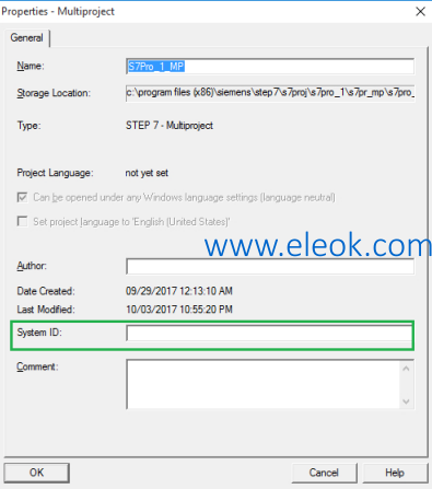

对于多项目情况,可在“系统 ID”(System ID) 字段下输入系统 ID,如下图所示:
多项目的“系统 ID”复制至所有子项目中。

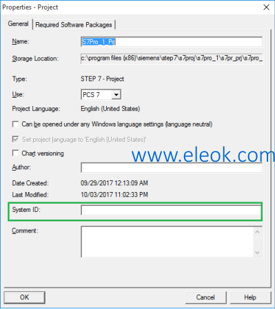

对于 PCS 7 项目,可在“系统 ID”(System ID) 字段下输入系统 ID,如下图所示:

安装step 7 5.6打开普通项目时候不会弹出这个对话框,您是不是用step7打开了一个“多项目”类型的工程文件呢?
通过打开一个多项目工程后,打开项目属性就会出现图一的界面
