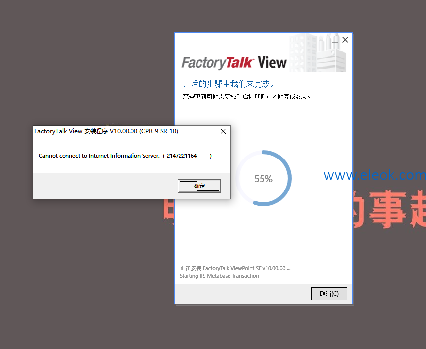

求助各路大神啊,FactoryTalk View V10.00.00装一半显示网络无法连接。
技术EOkok 发表于 2019-4-8 17:10:39 | 显示全部楼层 |阅读模式
我吧防火墙 杀毒 都关了  网络连接绝对没问题我用无线连接  网线连接都不行。。求助各路大神,谢谢!非常感谢! 6J2UBLRB[KLF7(}T2[30Y%L.png )%~FSTZ9CU1[ZT[9LYRPI[1.png

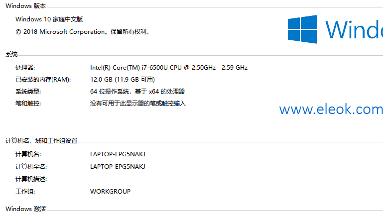

哈哈,兄弟我来告诉你一下,这个是因为你操作系统的版本问题,你用的是家庭版,需要更换成专业版。
因为家庭版不支持internet information server这个组件,所以ftv10安装程序无法安装加载这个组件。你换成win10专业版就ok,另外注意不要用ghost版本,要用微软原版,ghost版本可能把这个internet information server给裁剪掉了

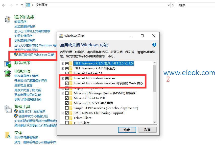

 楼主| 技术EOkok 发表于 2019-4-9 08:34:15 | 显示全部楼层
哦买噶,我前天刚换的系统。我只能装虚拟机了呗。。。
 楼主| 技术EOkok 发表于 2019-4-9 08:41:27 | 显示全部楼层
谢谢你老哥  我装虚拟机了   !
 楼主| 技术EOkok 发表于 2019-4-9 10:02:04 | 显示全部楼层
老哥我把这功能打开就好了。谢谢老哥 你真厉害 !
