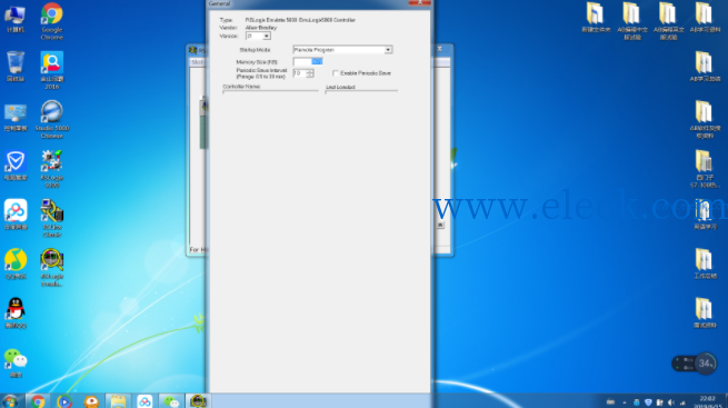

Logix Emulate V30.00仿真软件对话框界面太长,没法选择,如何...
fskill 发表于 2019-6-15 22:04:33 | 显示全部楼层 |阅读模式
创建模拟进去就这样,也找不到确定怎么弄啊,弹出来的界面很长

求大神来指导一下仿真20 21版本都下过还是这样,哪里出错了,都是激活的呢

估计你是用的studio 5000 logix emulate v30.00版本吧,那个界面那么大这是v30.00的仿真器的bug,但是不影响使用,可以直接按回车键搞定的。这个bug在v30.01中修复了,如果不可忍受可以换成30.01版本 仿真软件Studio 5000 Logix Emulate V30.01.00(可仿真运动控制)
https://www.eleok.com/thread-116875-1-1.html
