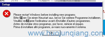

第一个问题:安装最开始运行setup.exe提示需要重启电脑,重启电脑后依旧还是老样子提示需要重启电脑。如下图所示:
解决办法:下载下面这个注册表文件,双击导入到注册表中即可。
或者也可以用直接删除注册表键值方法,请打开注册表(点击开始——运行——输入:regedit),在注册表目录:HEEY_LOCAL_MACHINE\SYSTEM\CURRENTCONTROLSET\CONTROL\SESSION MANAGE\找到PendingFileRemameOpeaations键,查看此键,将此键和此键所指向的目录文件一起删除,或者直接删除此键。不用重启电脑,继续软件安装即可,如果操作正确将不再提示需要重启系统。

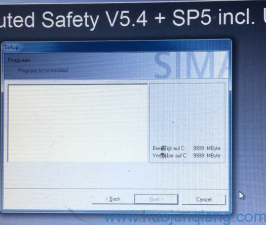

第二个问题:进入安装流程后,安装程序的安装项目显示空白。如下图所示:
解决办法:安装文件所在存储路径中只能有英文字符不要有任何其他字符如中文字符和运行setup.exe时使用管理员权限运行。
