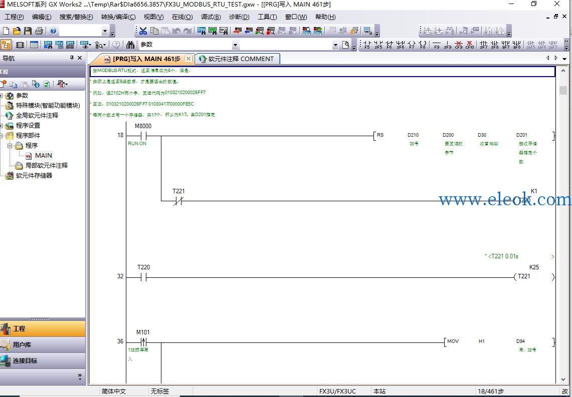

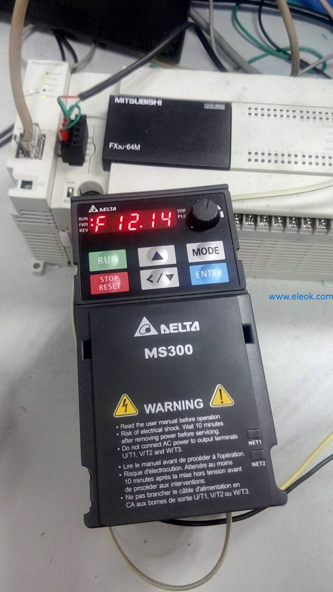

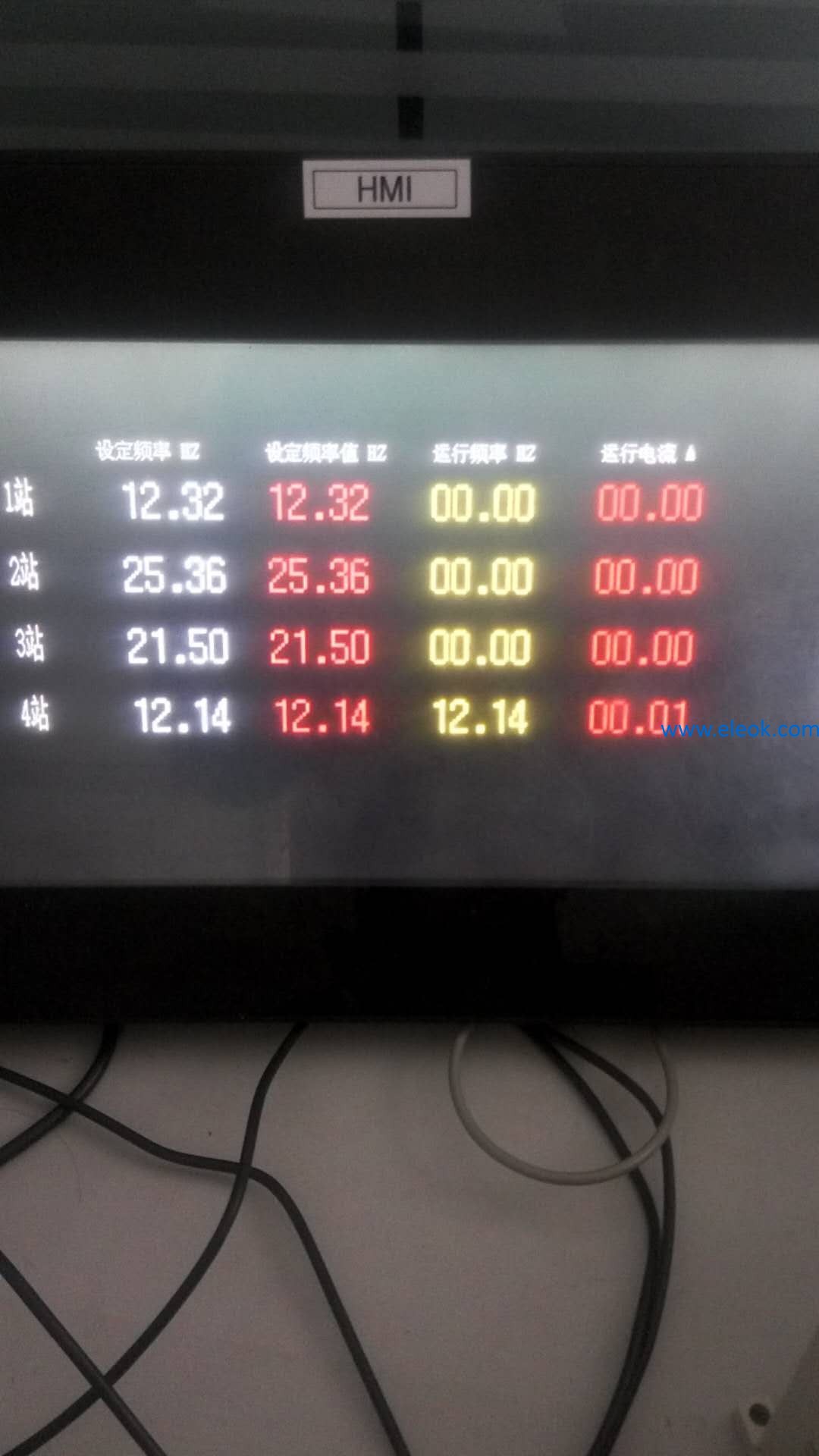

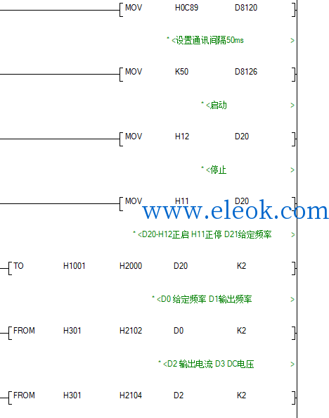

FX3U PLC,用通讯板FX3U-485BD与4台达变频器通讯实例;
供有需要的人参考。
用CRC指令的PLC程序:
FX3U_MODBUS_RTU_CRC.rar (158.78 KB, 售价: 3 E币)
配本例的HMI,用三菱人机做:
FX3U-485BD-RTU_TEST.rar (19.1 KB, 售价: 3 E币)
PLC程序,稍加改动,可用于FX2N.
FX3U_MODBUS_RTU_TEST.rar (159.09 KB, 售价: 3 E币)
