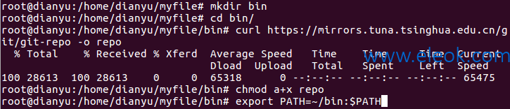

1 中国大陆地区无法从google的git服务器下载repo工具,需要改成清华的git服务器
创建bin目录,命令mkdir bin
进入bin目录,命令cd bin
修改源 curl https://mirrors.tuna.tsinghua.edu.cn/git/git-repo -o repo
修改repo文件夹权限,命令:chmod a+x repo
配置环境变量:export PATH=~/bin:$PATH

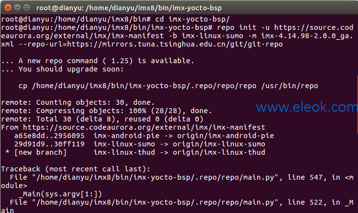

2 建立imx-yocto-bsp文件夹,命令:mkdir imx-yocto-bsp
进入imx-yocto-bsp目录,命令cd imx-yocto-bsp
执行命令:repo init -u https://source.codeaurora.org/external/imx/imx-manifest -b imx-linux-sumo -
m imx-4.14.98-2.0.0_ga.xml --repo-url=https://mirrors.tuna.tsinghua.edu.cn/git/git-repo

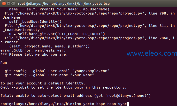

在这个过程中可能会出现需要注册姓名与邮箱,正常注册即可。
同步,执行命令: repo sync

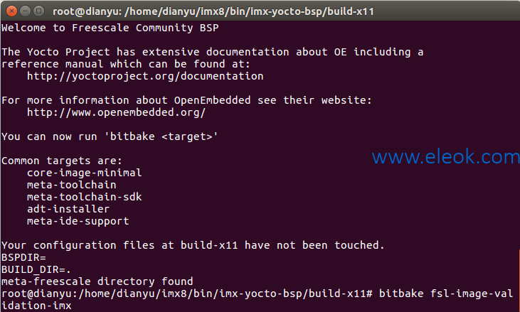

3 设置脚本环境,DISTRO选择fsl-imx-x11,MACHINE选择imx6qsabresd,输入命令:DISTRO=fsl-imx-x11 MACHINE=imx6qsabresd source fsl-setup-release.sh -b build-x11。
4 编译完成后会自动进入build-x11目录,编译镜像文件,输入命令bitbake fsl-image-validation-imx
