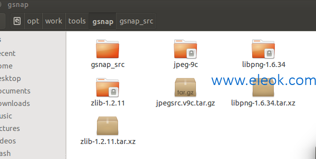

1 下载完所有库源码后,上传到Ubuntu中进行解压,解压成功后,如下图所示

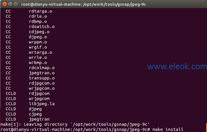

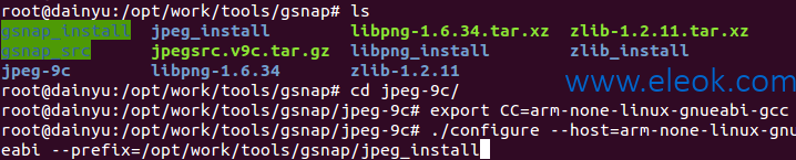

2、各个依赖库的交叉编译次序:jpeg --> zlib --> libpng --> gsnap。 先进行libjpeg编译,进入jpeg-9c目录后执行以下命令:
#export CC=arm-none-linux-gnueabi-gcc
#./configure --host=arm-none-linux-gnueabi --prefix=/opt/work/tools/gsnap/jpeg_install
#make -j4
#make install
如下图所示:
file:///C:\Users\NEW\AppData\Local\Temp\ksohtml\wps6703.tmp.jpg

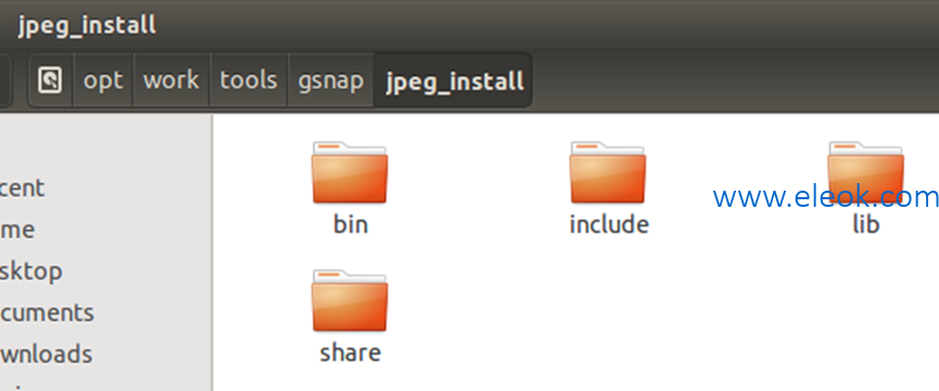

编译成功后,在安装目录jpeg_install下生成头文件和依赖库,如下图所示:

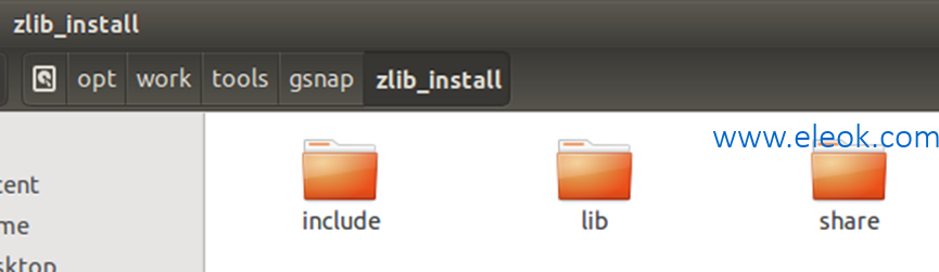

过程与编译libjpeg相同,编译成功后,在安装目录zlib_install下生成头文件和依赖库,如下图所示:

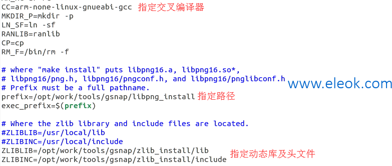

4.交叉编译zlib成功后,接着就可以编译libpng了。与上述的两个库编译方式不同,由于libpng源码里面提供了Linux平台的Makefile文件,因此,可以直接修改Makefile然后完成编译工作。执行以下命令,进入libpng源码目录,然后进行Makefile复制。
然后修改Makefile文件,如下图所示:
修改完成后,在libpng源码目录下,执行命令:
#make -j4
#make install

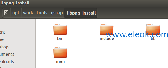

进行编译和安装,交叉编译成功后,在安装目录libpng_install下生成头文件和依赖库,如下图所示:

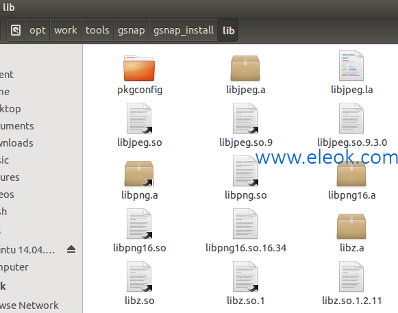

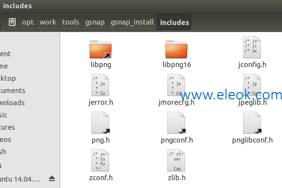

5.最后,交叉编译gsnap,为了方便,我们把之前成功编译的三个依赖库,里面的lib文件和include文件,都统一放到/opt/work/tools/gsnap/gsnap_install目录下,我们在gsnap_install目录下新建lib目录和includes目录,然后把前面三个依赖库的相关头文件和动态库都复制到这两个目录。同时,将gsnap.c文件复制到gsnap_install文件夹下,复制完成后,如下图所示:

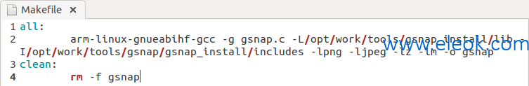

头文件和依赖库复制完成后,在gsnap_install目录下,新建一个Makefile文件,内容如下图所示:
在gsnap_install目录下,执行“make”命令,编译成功后,会在该目录下生成可执行文件gsnap。
