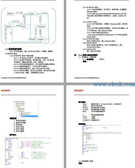

去年公司开始引入倍福的运动控制器,在学习与摸索中,积累了不少的经验与技术资料,尤其是它基于PC的控制理念,是对传统PLC控制的一大颠覆。它的编程软件TwinCAT本身也是基于Codesys平台,融入了国际IEC61131-3编程标准,强调类似高级语言的OOP编程理念,不同于以往的面向过程和结构化编程。这套程序是当时参加倍福的官方培训时,技术支持工程师分享的框架程序,涉及到了编程的方方面面,对倍福的技术人员是一份不可多得的参考资料,其中的很多程序源码,都可以直接用在自己的项目中,并且如果愿意,也可以迁移到其他平台。该框架对控制对象做了抽象封装,涵盖常规输入输出对象、 运动控制对象、通讯对象等。在对控制对象抽象封装之外, 该框架还提供了程序结构的模块化思路, 对设备做合理性的工位封装。 同时,框架还带来了流程报警跟踪、日志打印、网络诊断等解决方案。此文档旨在对该程序框架的结构、原理、 控制对象的封装、 报警跟踪、日志打印、诊断等功能加以说明及指导使用,同时还能指导使用者如何编写工位程序,并形成完整的设备控制程序。该文档主要包括以下内容
● 程序框架总体结构介绍
● 状态机及模式定义介绍
● Base 程序介绍及使用指导
● 工位程序编写说明
● 全局变量声明及参数保存
● 批量变量映射介绍及使用
● PLC HMI 调试界面
● 报警
● 日志功能使用
● Ethercat 网络诊断及 IPC 诊断
● 通讯
