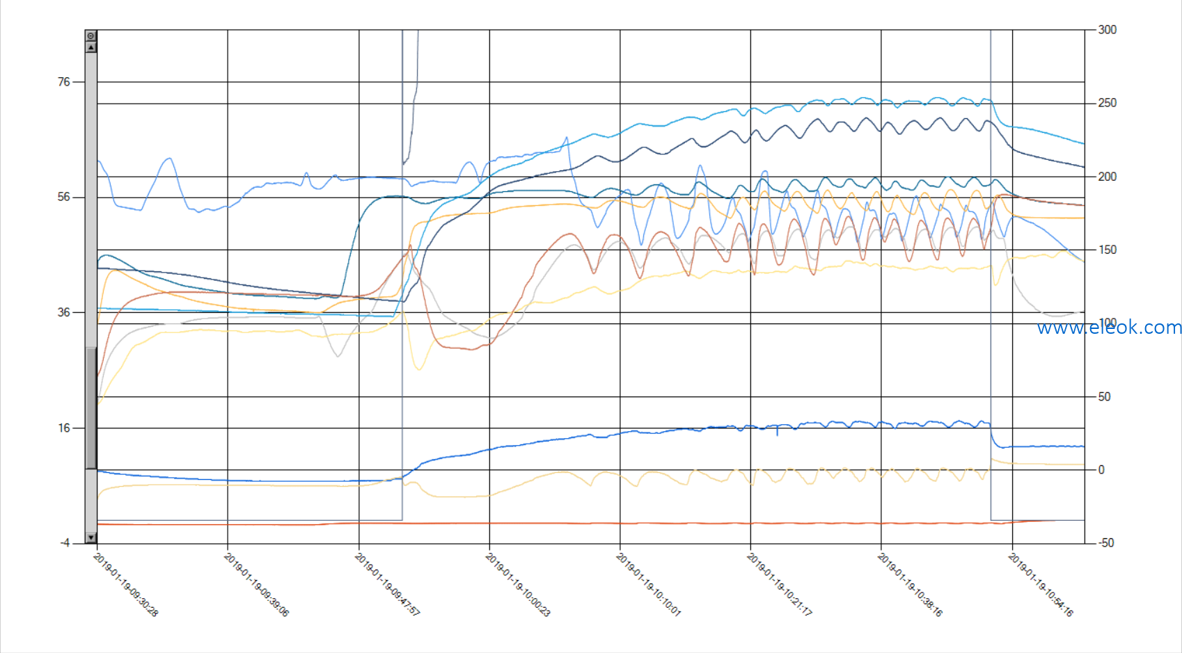

数据图表
1,创建或选择数据库后,会自动根据选择的数据库将数据作图。
2,历史图表会显示全部的数据
3,实时图表,会显示最新的1000条数据

历史图
历史图
