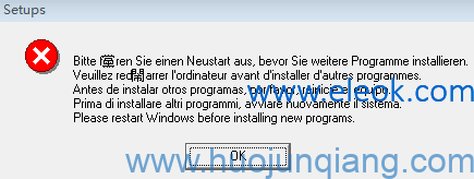

安装西门子公司的工控软件,wincc、tia博图、step7、pcs等等,经常提示要重启后才能安装,但是重启后还是反复提示,相当恼人。

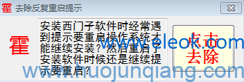

另外搞了这个小软件,可以轻松去除这个反复提示的问题,欢迎大家下载使用。
安装时反复提示重启修复补丁.zip (13.15 KB)
