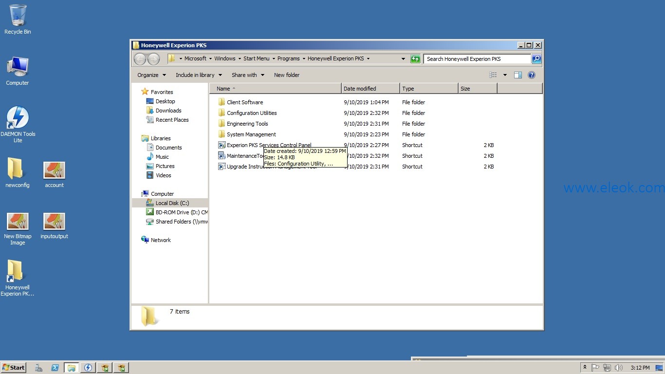

我能熟练使用浙江中控、Yokogawa、Siemens、AB厂家的DCS组态软件,但是对Honeywell PKS 系统完全是新手,前几天在本网站下了PKS软件,准备学习下,摸索了几天终于将E-PKS R431安装成功(安装在虚拟机,没有SN,安装过程中有个画面选择了simulation environments,不需要SN),问题是:如图所示,怎么进组态画面?是否要安装SQL server 软件,其版本有什么要求?怎么配置?请高手指教。

SQL server 软件 自带默认安装的,跟西门子一样
从 Configuration Studio 开始组态
