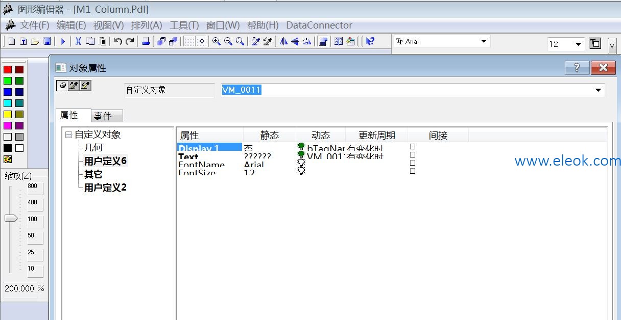

求助!见图WINCC7.0对象属性文字显示半行怎么解决?
2063067393 发表于 2019-10-26 18:47:17 | 显示全部楼层 |阅读模式

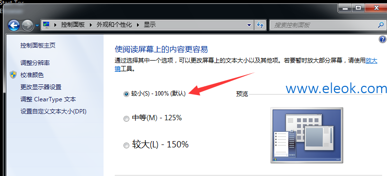

山海致远 发表于 2019-10-27 00:02:11 | 显示全部楼层
打开你的电脑控制面板---外观和个性化---显示---选择 较小100%(默认)---应用,如下图所示
 楼主| 2063067393 发表于 2019-10-27 15:48:57 | 显示全部楼层
谢谢!这样在4K屏下下设置后字体太小,看的费劲。
