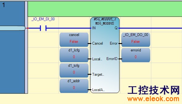

大神些,谁会用micro830和powerflex40进行modbus通信?
leiyuanxin 发表于 2013-8-29 20:49:56 | 显示全部楼层 |阅读模式
大神些,谁会用micro830和powerflex40进行modbus通信???????????求大神指点哈,编好了一个接收变频器信息的程序,但是编译后出现这种,变频器的信息压根收不到
xzh3836598 发表于 2013-9-1 19:52:40 | 显示全部楼层
你的三个数据结构里面的节点地址还有通道设错了
评分
1
查看全部评分
 楼主| leiyuanxin 发表于 2013-9-1 23:53:47 | 显示全部楼层
大神 怎么设置,急需!!!!!!!!!!!!!!!
