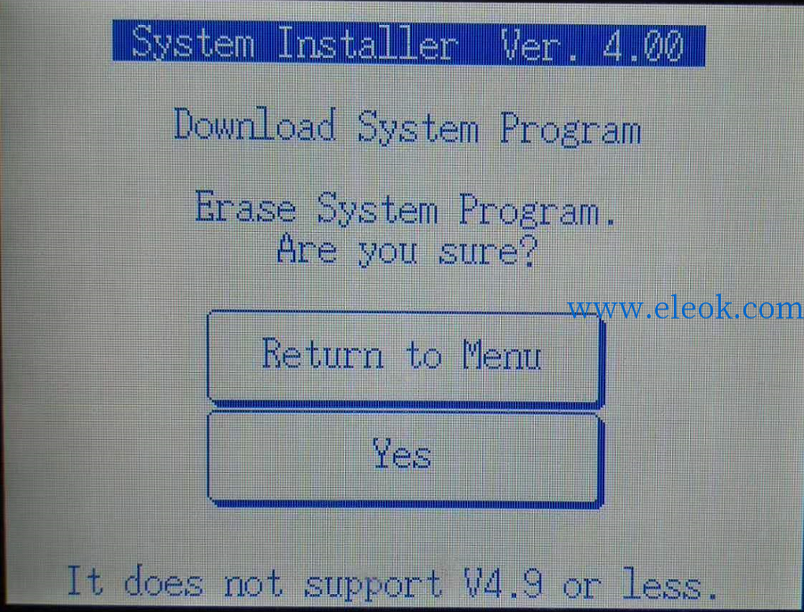

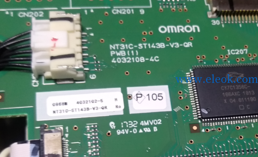

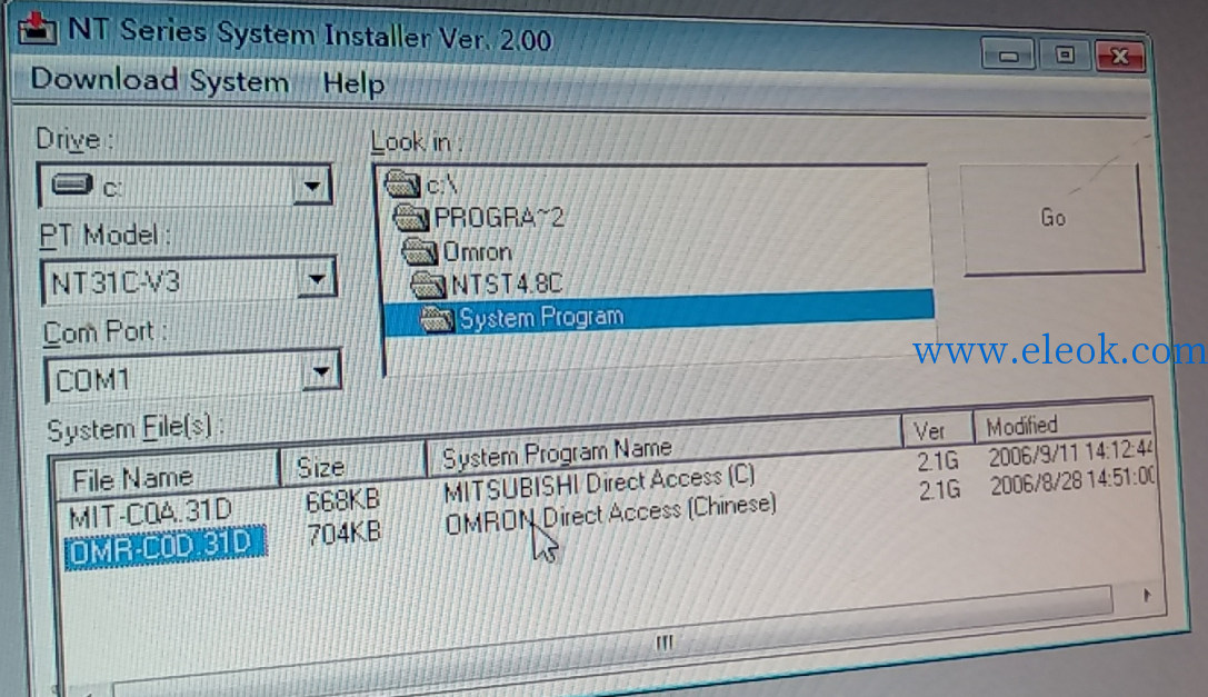

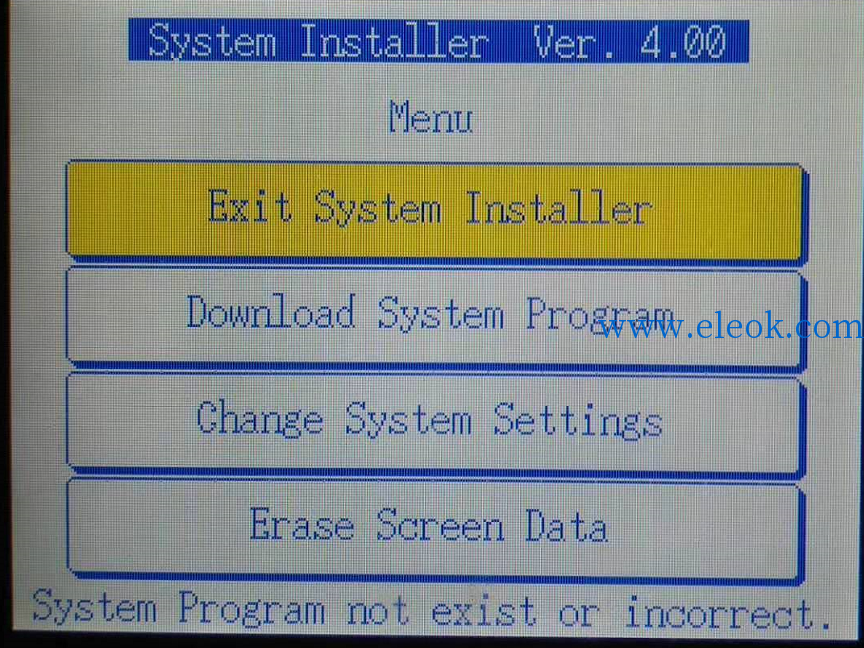

选择下载2.1G成功后不显示  不知道是什么原因? 有哪位老师知道吗?
山海致远 发表于 2019-12-19 11:50:52 | 显示全部楼层
内有禁止上下载按钮,进入系统设定,选择Screen Memory Protect Disabled(表示允许画面上下载),就可以了。
 楼主| 小仙童 发表于 2019-12-19 18:50:50 | 显示全部楼层
内有禁止上下载按钮,进入系统设定,选择Screen Memory Protect Disabled(表示允许画面上下载),就可以了 ...
在Change System Program --->Write Screen Memory ---> Enable
还是不行
