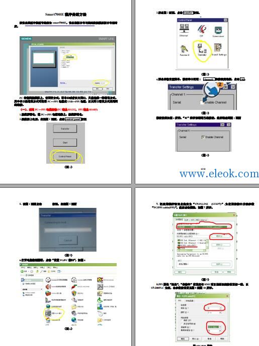

PC 传输到触摸屏上,有两种方式:即串口或者以太网口,只能选择一种通讯方式。其中串口的通讯方式可采用 PC---PPI 电缆或 USB---PPI 电缆,以太网口通讯方式采用网线连接。

可以直用U盘上传备份和下载程序
