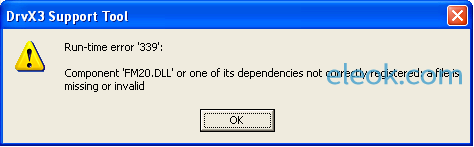

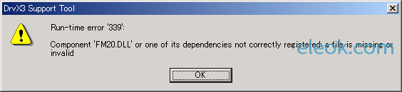

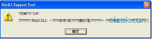

DrvX3 Support Tool为中文、日文、英文三语言版本,当安装完成后无法打开提示错误码并提示错误内容为“部件FM20.DLL或附件之一不能正确注册,一个文件丢失或无效”时请先安装office 2007(必须选中excel),安装完成后再安装DrvX3 Support Tool可正常打开,如果不想安装office 2007也可以在搜索引擎力搜索一下FM20.DLL这个关键词也有其他的解决方法。另外可以下载本文末尾提供的程序(仅支持32bit系统)进行修复。

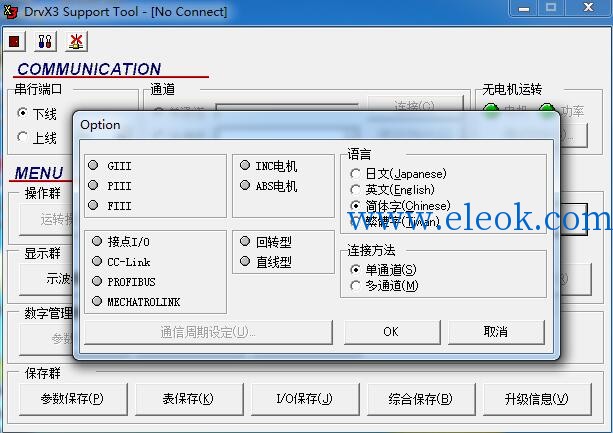

支持操作系统:windows xp sp3和windows 7 32bit,这个程序主要调试维护老设备,对64bit操作系统和较新的windows 7、10、11等操作系统兼容性未知,建议在虚拟机里安装符合要求的操作系统进行测试。
支持设备
DrvG3 Pulse (500W/2kW)
DrvG3 Pulse (4kW)
DrvG3 Mechatrolink2
DrvP3 IO/CC-Link (500W/2kW)
DrvP3 IO/CC-Link (4kW)
DrvP3 Profibus-DP

If an Error Message appeared when starting up Support Software, please refer to the following section.
Q. The following Error Message appear when starting up the Support Tool (Software).
Please go to Microsoft Download Site and install following file. SETUPPAD.exe
(http://msdn.microsoft.com/en-us/library/ms968493.aspx)
Download Microsoft ActiveX Control Pad 1.0 release (2.7 MB):
下载 Microsoft ActiveX Control Pad 1.0 版本 (2.7 MB):
setuppad.zip (2.66 MB)

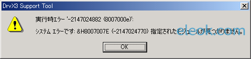

IMPORTANT! Japanese users, please install the following additional required component:
重要!日文操作系统用户,请安装以下额外的必需组件:
Download additional Japanese component (134 KB):
下载其他日文组件 (134 KB): setupjpn.zip (65.79 KB)

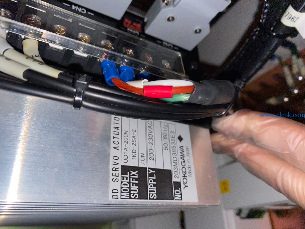

UD1A-200N
UD1A-200N
各位前辈,这款驱动器需要什么软件啊?
