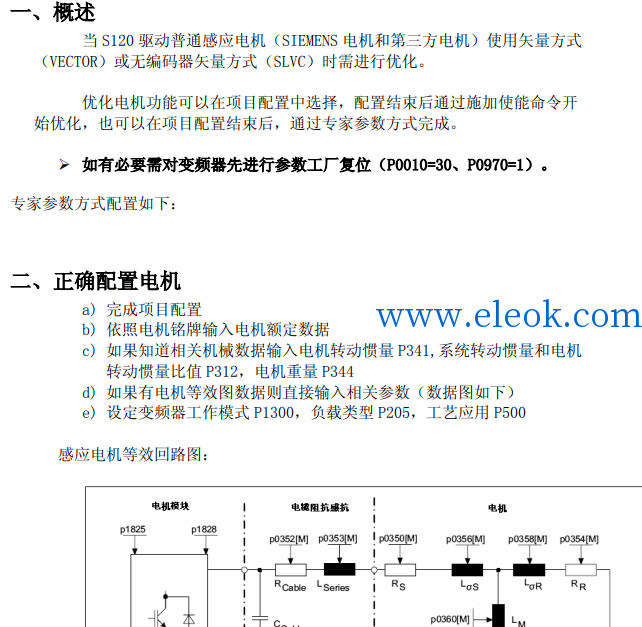

从 V2.4 版本起,Sinamics S120 开放了对电机的优化功能,可优化的电机包括普通感应电机和同步伺服电机,无论是对 Siemens 电机还是对第三方电机都可达到最优的控制特性。
一、概述............................................................................................................................. 3
二、正确配置电机............................................................................................................. 3
三、优化过程..................................................................................................................... 4
a) 电机数据计算 ........................................................................................................ 4
b) 电机数据静态辨识................................................................................................ 4
c) 电机数据动态辨识 ................................................................................................ 5
四、参数含义解释:......................................................................................................... 6
五、特例............................................................................................................................. 7
