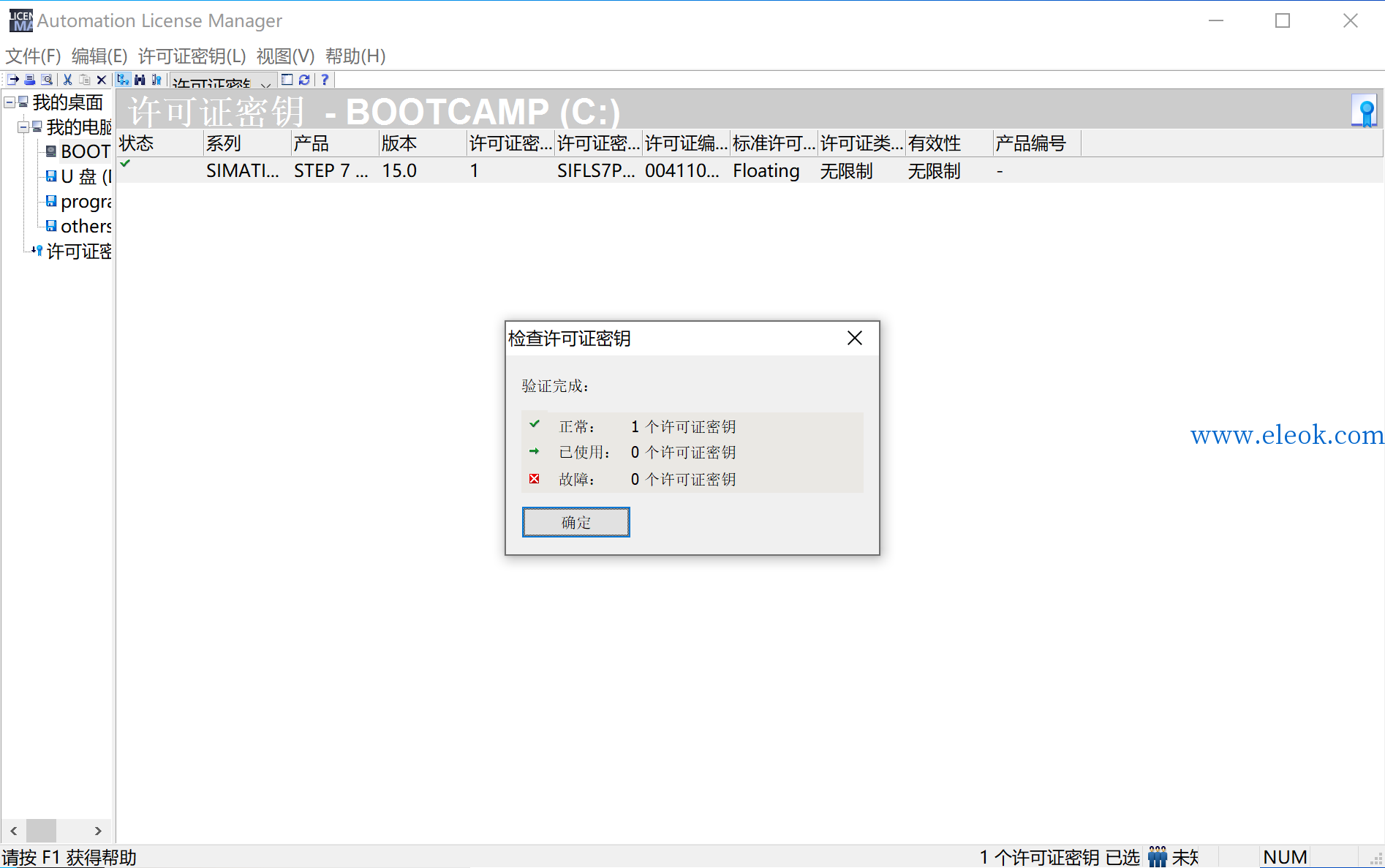

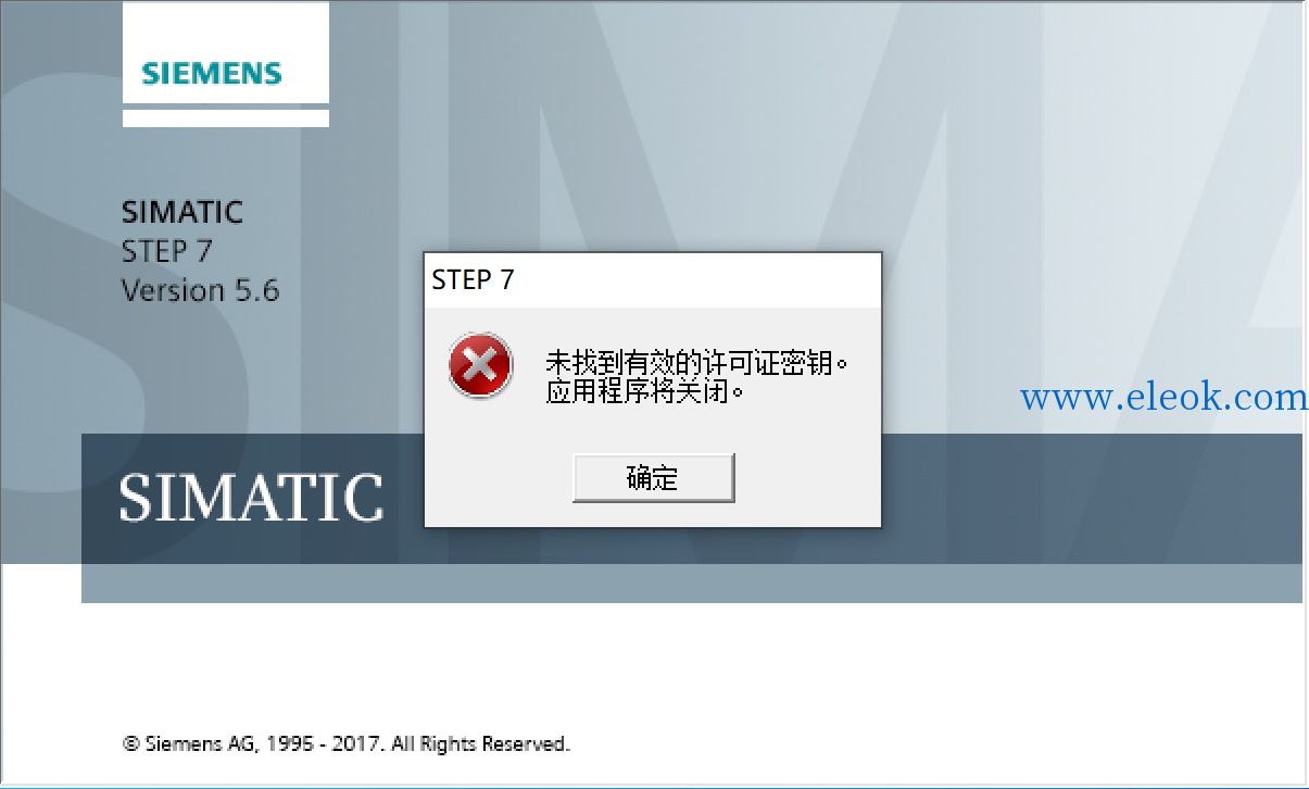

西门子的软件出问题真的是让人头大啊,我都快疯了,每次打开软件就是这个提示,我进行了下列处理方式,均无效果
软件卸载重装无效;

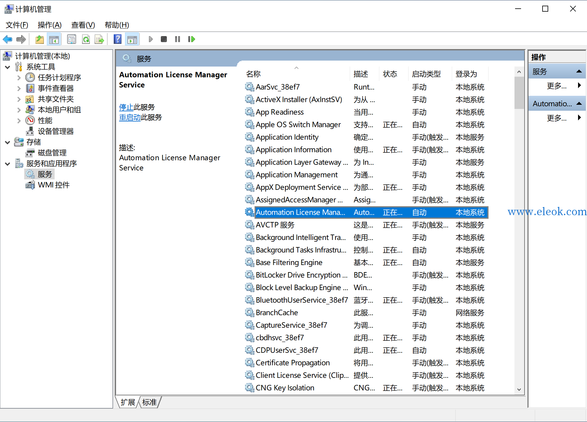

automation license manager已设置为自动模式;
automation license manager卸载并重装无效;

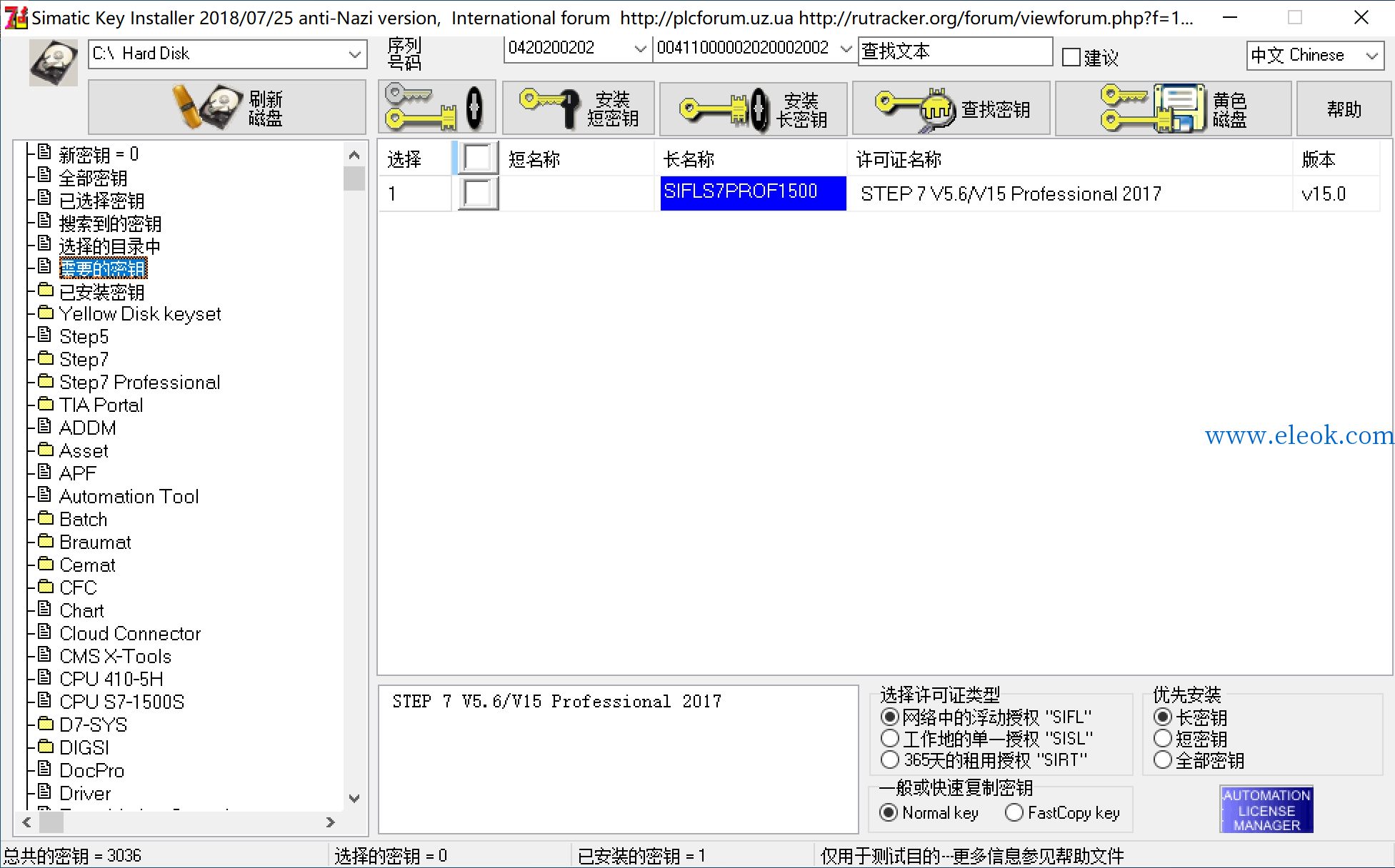

用SIM-EKB重装密钥;
电脑是下列状态:
许可证密钥有效;
系统兼容性没问题(我台机和出问题的笔记本是统一系统镜像,台机没问题)
所以,有没有大佬知道该怎么解决这个问题?真的是心态炸了啊,这软件折腾我好几天了
