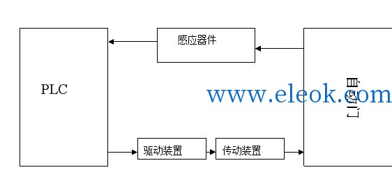

                      126.004.jpg 图2-1  自动门控制系统总体设计框图
由图2-1可知,当有人靠近自动门时感应器件会马上进行感应,之后感应器会把信号送至PLC处,可编程控制器会分析所收到的信号向驱动装置发出动作指令,让驱动装置开始运转,在驱动装置运转之后自动门会因为受到传动装置所提供的动力进行开关。

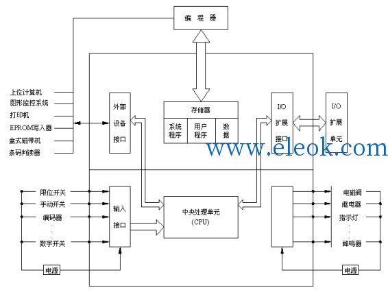

在当今的工业发展中,自动化处于一个被各方面瞩目和需求的位置,而PLC是在自动化中备受关注的一部分,所以在我们的设计中PLC的选型是至关重要的。因为可编程控制器产品种类繁杂,不同的公司生产的产品的种类,性能和组成都有各自的特点,但归根结底它们的工作特性和基础构成大致一样。其基本组成如图3-1所示
图3-1 PLC结构示意图

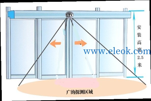

微波感应器在自动门上的安装位置及检测范围如图3-2所示
图3-2 微波感应器的安装位置及检测范围
