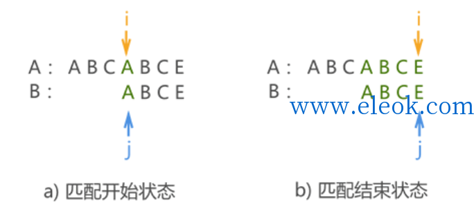

2.基本原理
example:
由此可以看出,每次匹配失败后模式串移动的距离不一定是 1,某些情况下一次移动多个位置,这就是 KMP 模式匹配算法

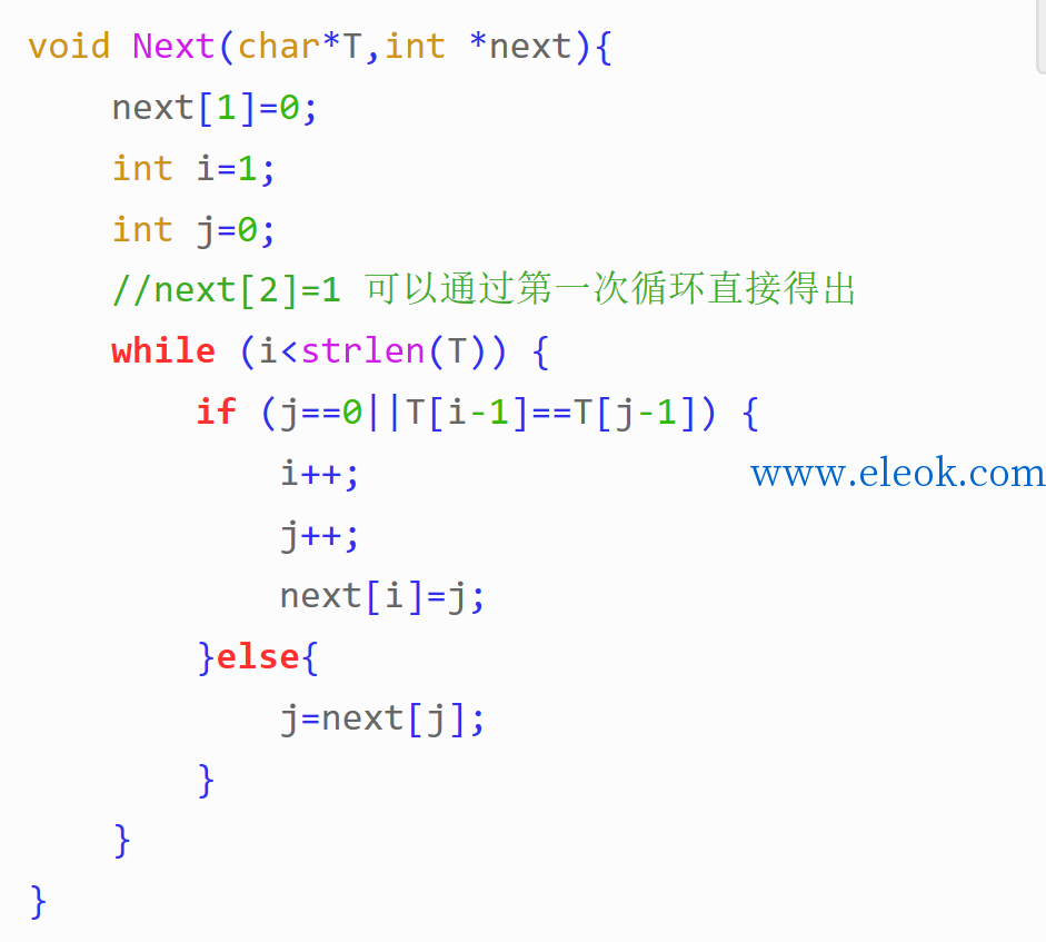

3.实现 next 数组的 C 语言代码:

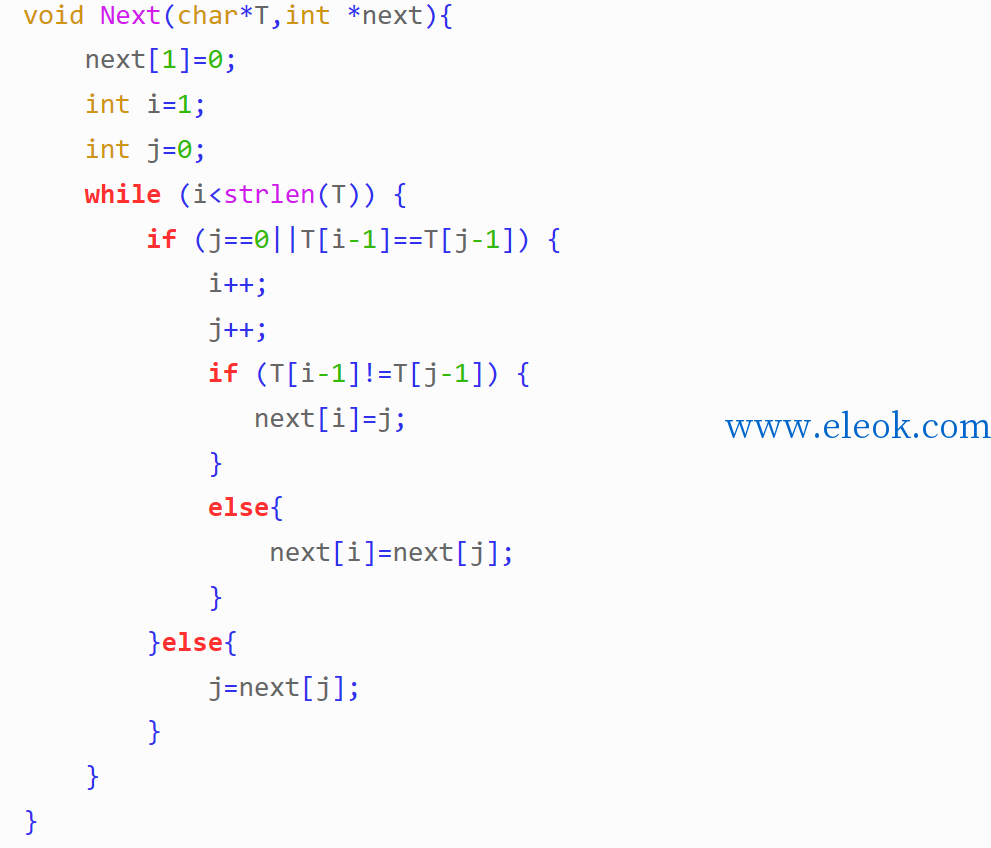

4.next 数组的缺陷及改进
当匹配失败时,Next 函数 开始继续进行模式匹配,但是从图中可以看到,这样做是没有必要的,纯属浪费时间
出现这种多余的操作,问题在当 T[i-1]==T[j-1] 成立时,没有继续对 i++ 和 j++ 后的 T[i-1] 和 T[j-1] 的值做判断。改进后的 Next 函数如下所示:
