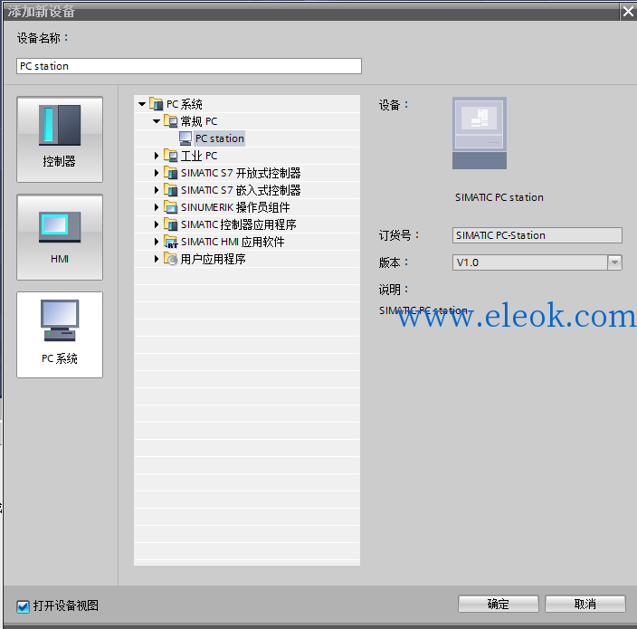

进入 “项目视图”,在“项目树” 下双击 “添加新设备”,在对话框中选择 PC 系统>常规 PC,命名为 PC station 如图1 所示
图1. 添加新设备

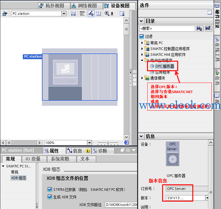

进入设备视图>硬件目录>用户应用程序> OPC 服务器,双击,添加 OPC服务器;

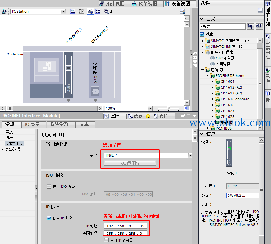

进入设备视图>硬件目录>通信模块> PROFINET/Ethernet > 常规 IE,双击,添加 常规 IE 卡 ,添加子网,设置 IP 地址,结果如图2 所示

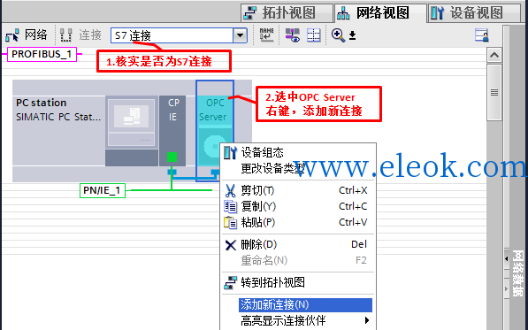

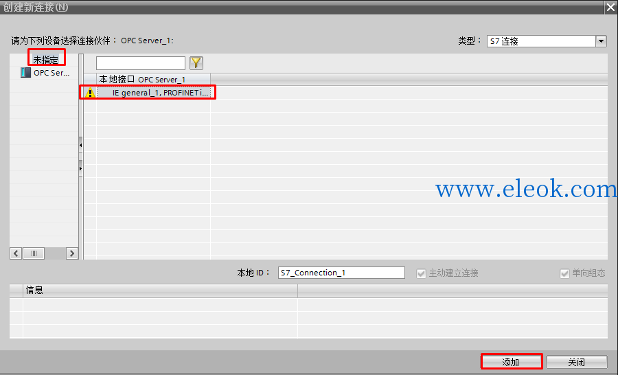

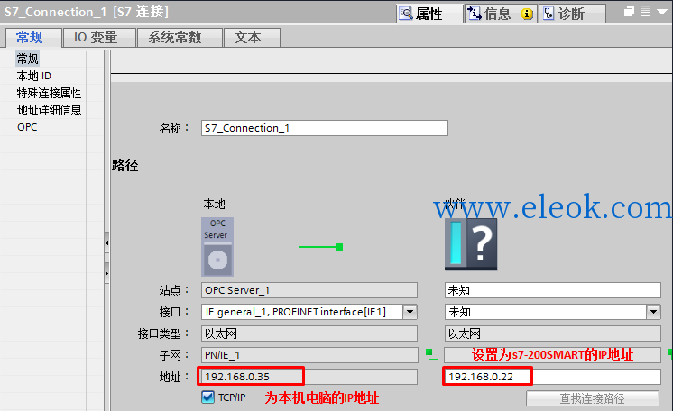

打开网络视图,点击连接,选择S7连接,默认连接为HMI连接,需要修改;点击 OPC server ,右键添加新连接;创建新连接对话框选择未指定,本地接口选择 IE general,点击添加;
属性>常规>常规,伙伴站点及接口设置为未知;伙伴 IP 地址设置为 192.168.0.22(为 S7-200 SMART 集成以太网口的 IP 地址);

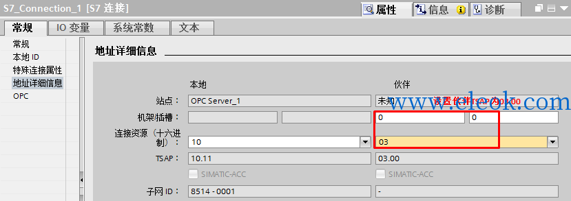

属性>常规>地址详细信息,伙伴 TSAP 设置为 03.00 。
设置步骤如图3 所示。

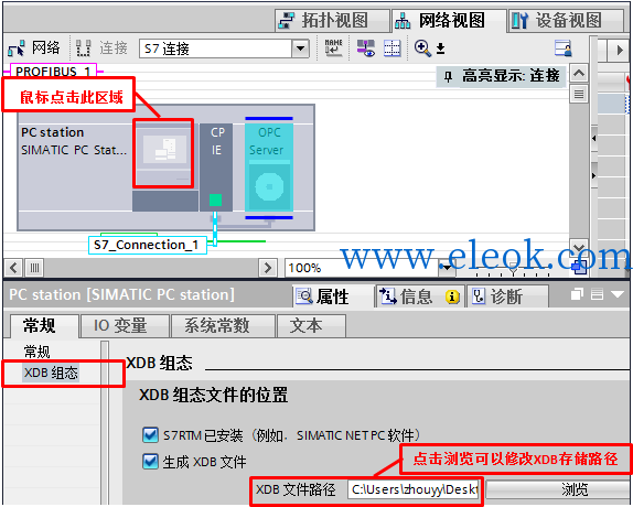

网络视图中,点击 PC station 站点,属性> XDB 组态,勾选 “生成 XDB 文件” 然后将项目进行编译。如图4所示。
图4.生成XDB文件

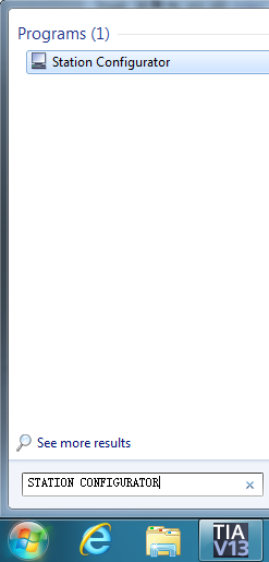

STATION CONFIGURATOR 中导入 XDB 组态文件

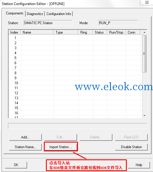

在计算机“开始”菜单中 ,搜索,输入关键字 STATION CONFIGURATOR ,双击找到的软件,打开;

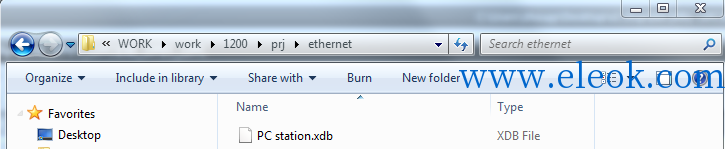

在打开的 Station Configuration Editor 中点击 “Import Station”,选择XDB存储路径导入
导入过程及结果如图5所示。

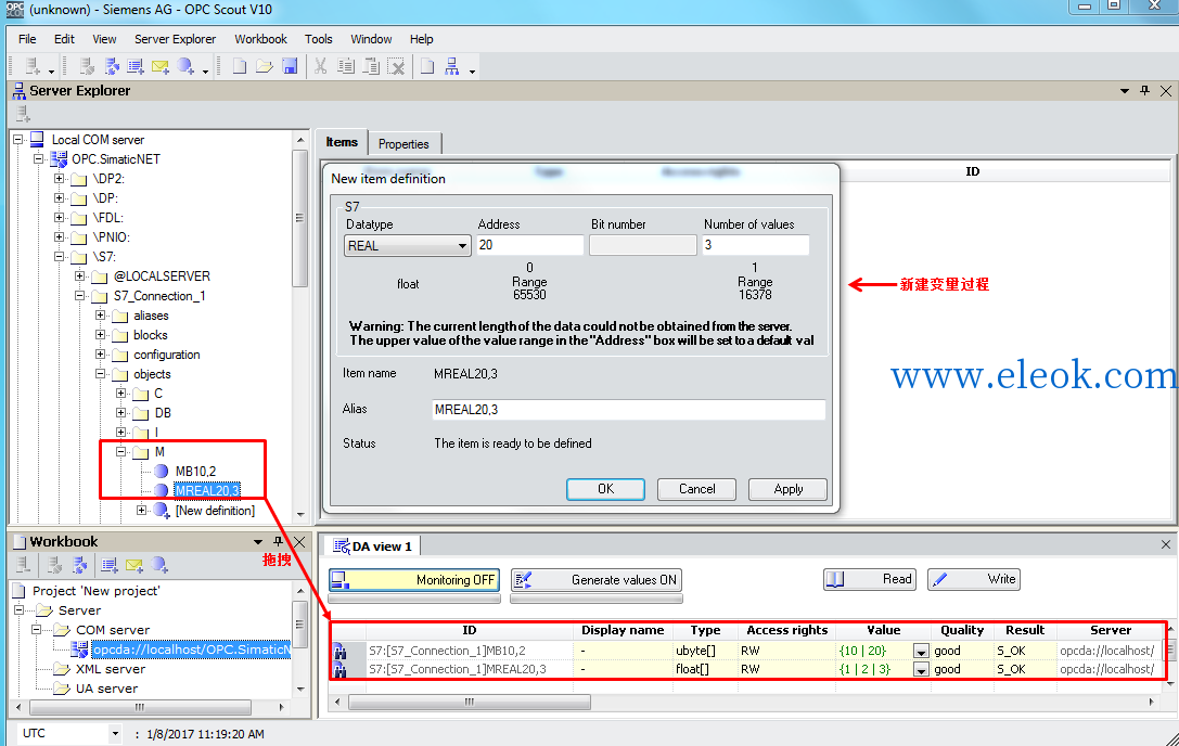

在计算机“开始”菜单中,搜索 SIMATIC NET 的 OPC Scout V10 ,双击打开,建立变量:MB10,MB11 ,MD20, MD24 ,MD28。

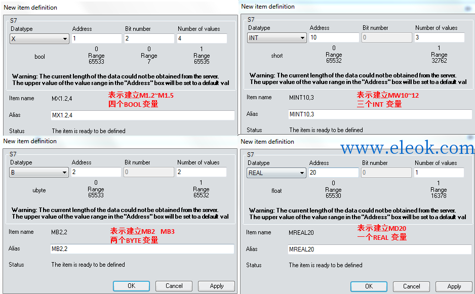

21.gif 如何理解建立的变量的起始地址,数据类型及个数
以建立M区变量为例说明,如下图所示

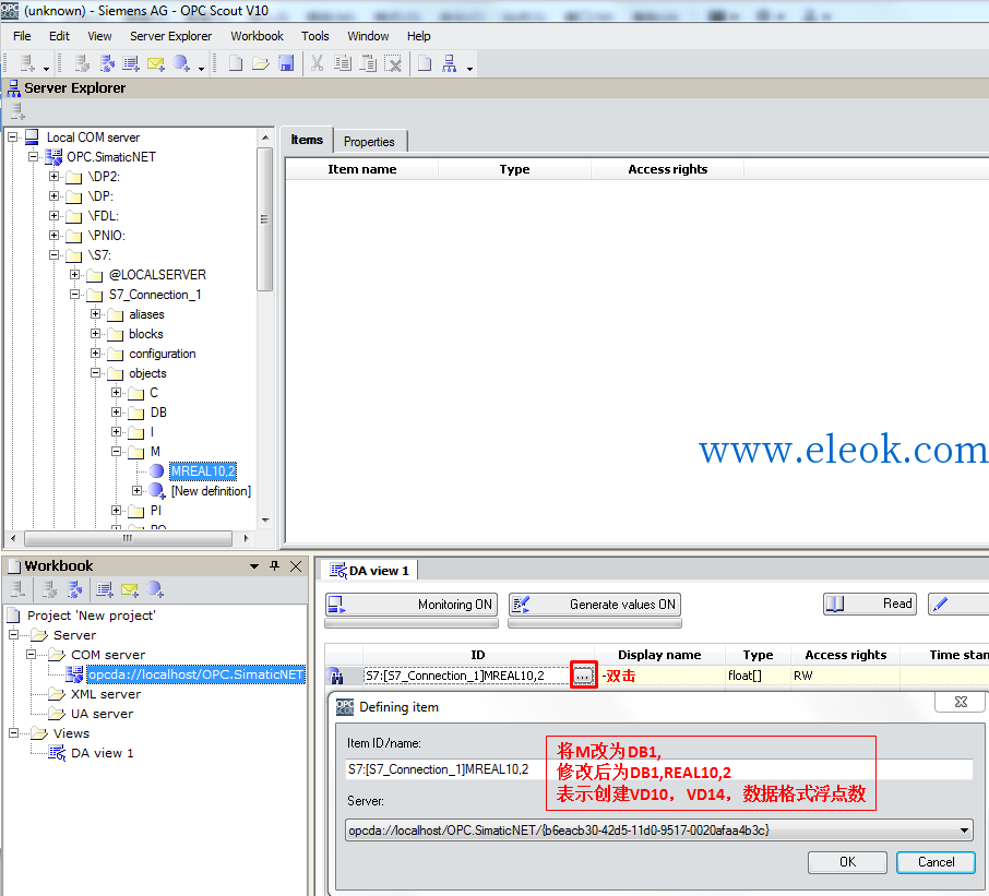

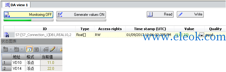

S7-200 SMART 要交换V区数据,OPC scout 中无法添加 DB 块的变量怎么办?
S7-200 SMART 要通信 V 区数据,需要在 OPC SCOUT 中建立 DB1 的数据
如果在OPC Scout 中无法建立 DB 块数据,可以先插入M变量,然后进行修改,修改方法如下:
注意!OPC scout 如果无法建立DB块变量,在M区修改以后也只能用于测试 S7 通信是否成功,在客户端需要单独建立变量
