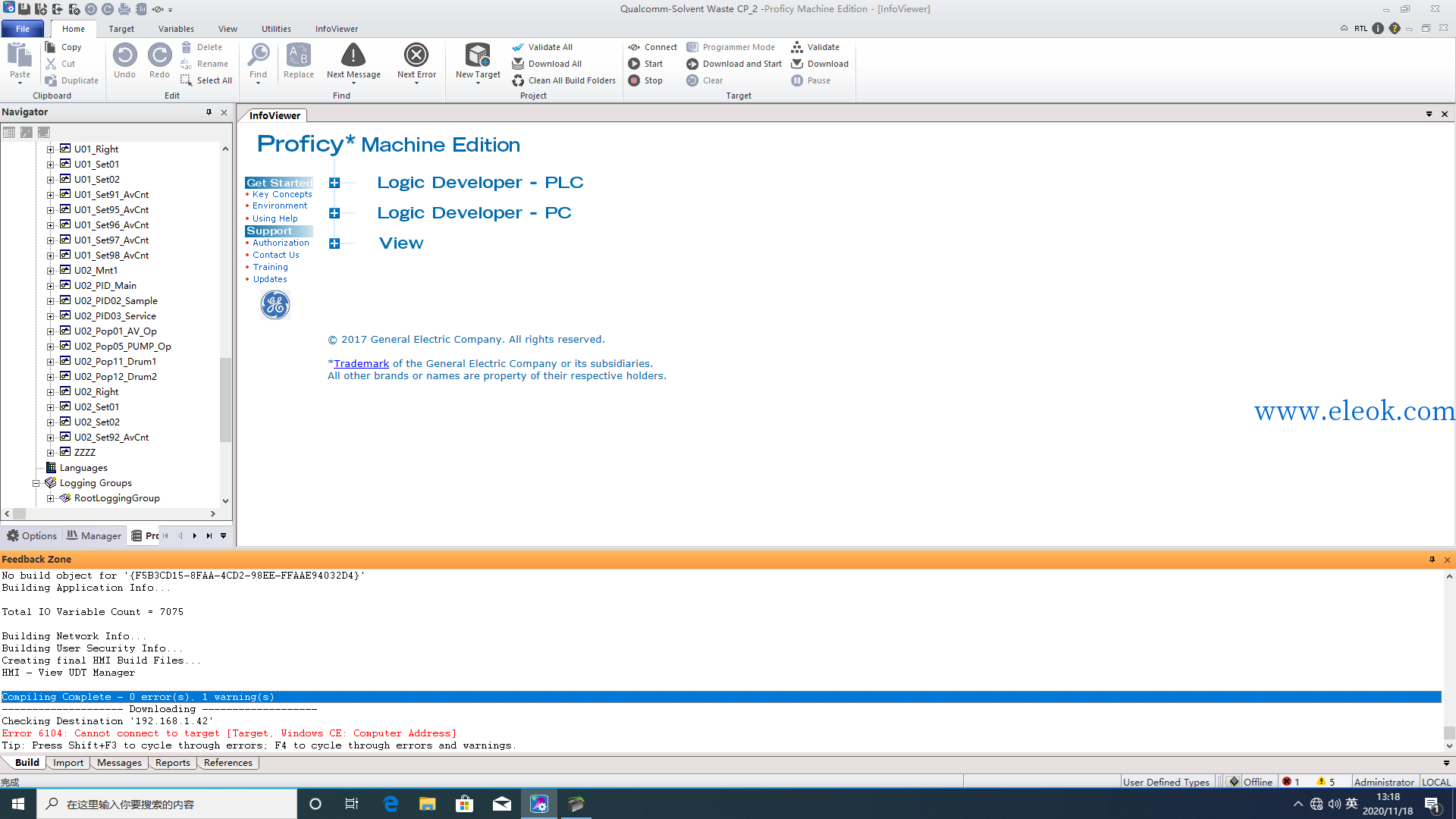

软件安装后,无法将编辑好的程序下载进触摸屏是怎么回事?下载失败后报Error 6104错误提示信息。
错误提示画面
错误提示画面
潇湘雨 发表于 2020-11-19 16:02:01 | 显示全部楼层
看图上面 程序认为192.168.1.42是hmi地址,看看hmi地址是不是跟这个一样,如果一样在电脑上ping一下这个ip地址,如果能正常ping通,就检查一下电脑是不是有防火墙类的程序阻碍了电脑和hmi之前数据传输,或者检查一下hmi硬件的设置
