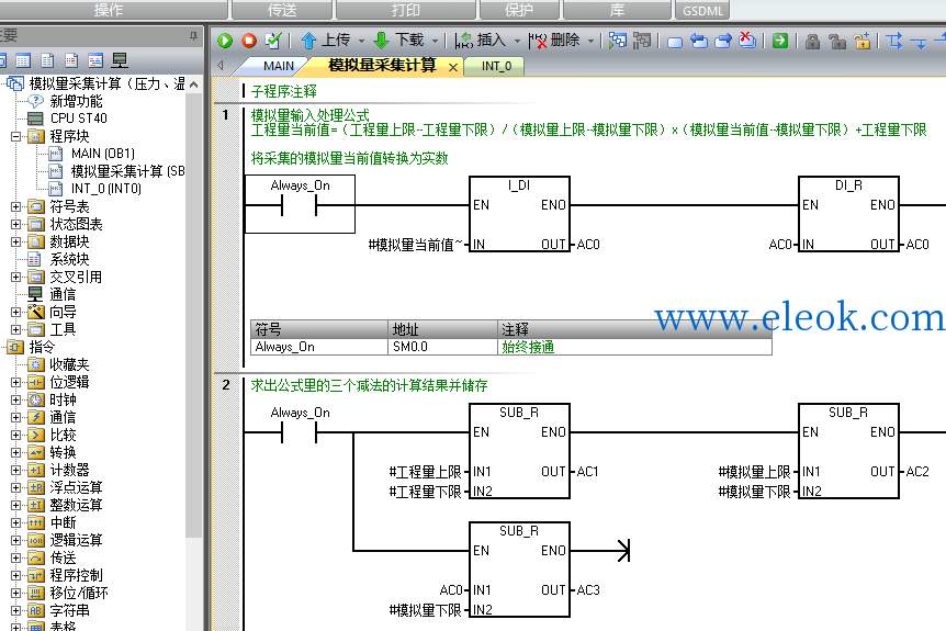

[基本使用] 西门子S7-200 Smart PLC模拟量采集计算(压力、温度)程序案例
coolfire 发表于 2020-11-23 17:28:06 | 显示全部楼层 |阅读模式
厂商: 西门子
模拟量采集计算(压力、温度),送给初学者
模拟量采集计算(压力、温度)程序.rar (7.95 KB, 售价: 3 E币)
