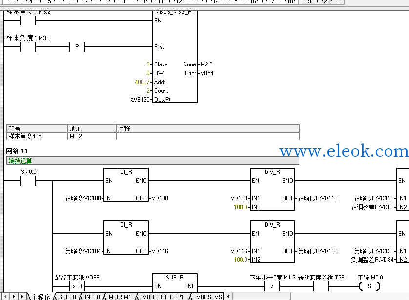

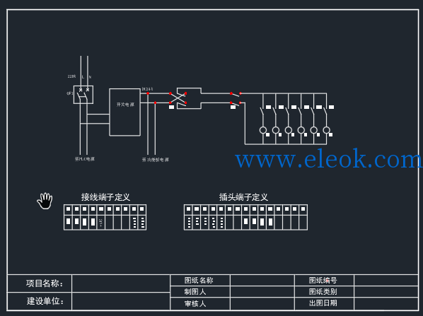

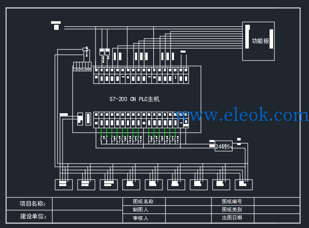

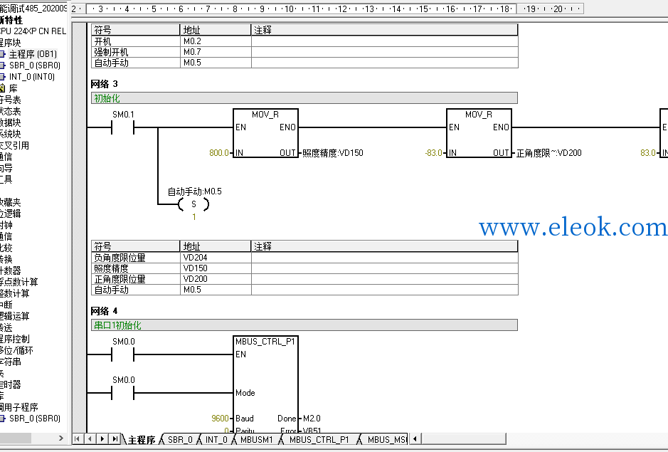

[综合应用] 太阳能翻板追日控制 采用s7-200plc与光照度模块modbus通信
fcj99 发表于 2021-2-1 10:41:03 | 显示全部楼层 |阅读模式
厂商: 西门子
太阳能追日控制,单轴,倾角控制.s7-200plc通过485(modbus)与GY-MODBUS-44009模块通信

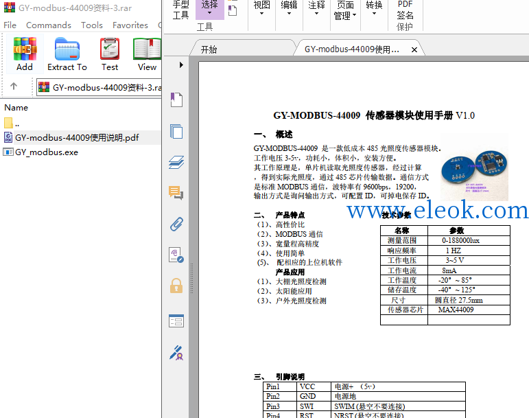

GY-MODBUS-44009是一款低成本 485 光照度传感器模块。工作电压 3-5v,功耗小,体积小,安装方便。其工作原理是,单片机读取光照度传感器,经过计算
,得到实际光照度,通过 485 芯片传输数据。通信方式是标准 MODBUS 通信,波特率有 9600bps, 19200,输出方式是询问输出方式,可配置 ID,可掉电保存 ID。
plc程序与CAD电气图纸 s7-200plc程序和cad图纸.zip (646.41 KB, 售价: 10 E币)
光照度模块文档和模块modbus调试程序 GY-modbus-44009资料-3.rar (275.13 KB)
