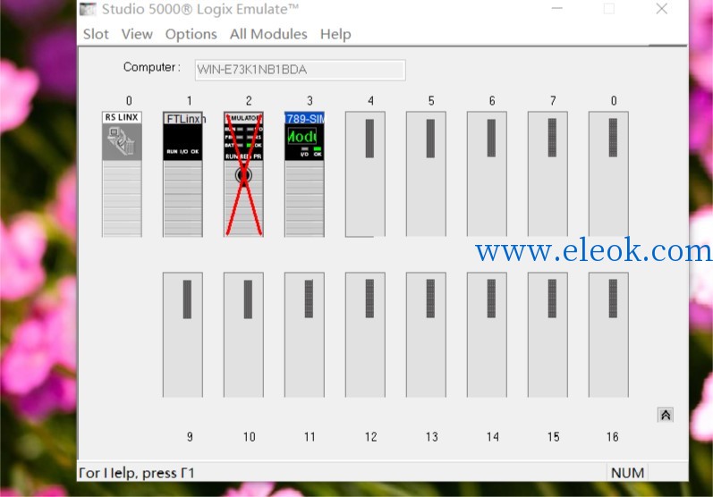

AB小白 发表于 2021-2-17 00:24:00 | 显示全部楼层 |阅读模式
jally218 发表于 2021-3-23 15:31:58 | 显示全部楼层
请检查分配给控制器的内存是否合适,不要太大, 比如65335Mb!
根据已下载项目的大小,将其减少到一个更合理的大小,可以防止间歇性崩溃。
dujttk 发表于 2021-6-1 09:38:39 | 显示全部楼层
检查一下槽号和组态是否匹配,版本号是否匹配。
