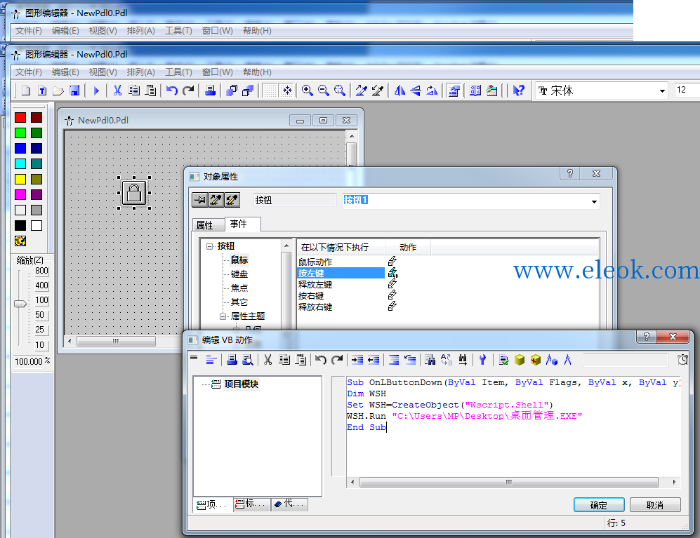

       然后启动WINCC图形编辑器,在画面中新建一个按钮。(按钮的样式可以自己定义,如果需要定义成图形按钮,可利用系统图标“SECUR04.ICO”)
1.png       在按钮按下的事件中添加如下的脚本
        SubOnLButtonDown(ByVal Item, ByVal Flags, ByVal x, ByVal y)
        Dim WSH
        SetWSH=CreateObject("Wscript.Shell")
       WSH.Run "C:\Users\MP\Desktop\桌面管理.EXE"(此处更改为实际路径)
       End Sub
如果要限制锁定/解锁相应系统组合键操作,可以给按钮加上一定访问权限。
    运行系统后,点击按钮将出现如下对话框
