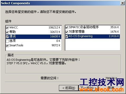

WinCC V5.1 的缺省安装还不够, 必须在“通讯”组件下,选择安装“S7Dos”和“对象管理器”组件。 如下图所示.
据说 WinCC V5 sp2 之后的版本, “S7Dos”是默认安装的, 没找到这项,看样子好像已经装了,呵呵.

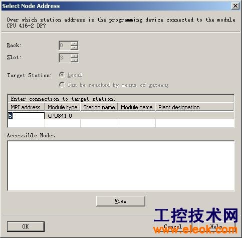

   3)打开硬件配置, 查看cpu上MPI接口的号码(比如我这是 MPI地址为5).
   4)点击下载硬件配置, 出来的对话框中选择 通过 MPI address =5 来连接CPU.

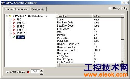

   如果要查看是否已经连上了PLCsim, 可以使用WinCC自带的通道诊断工具.
   开始--> simatic --> wincc --> tools --> Channel Diagonisis
